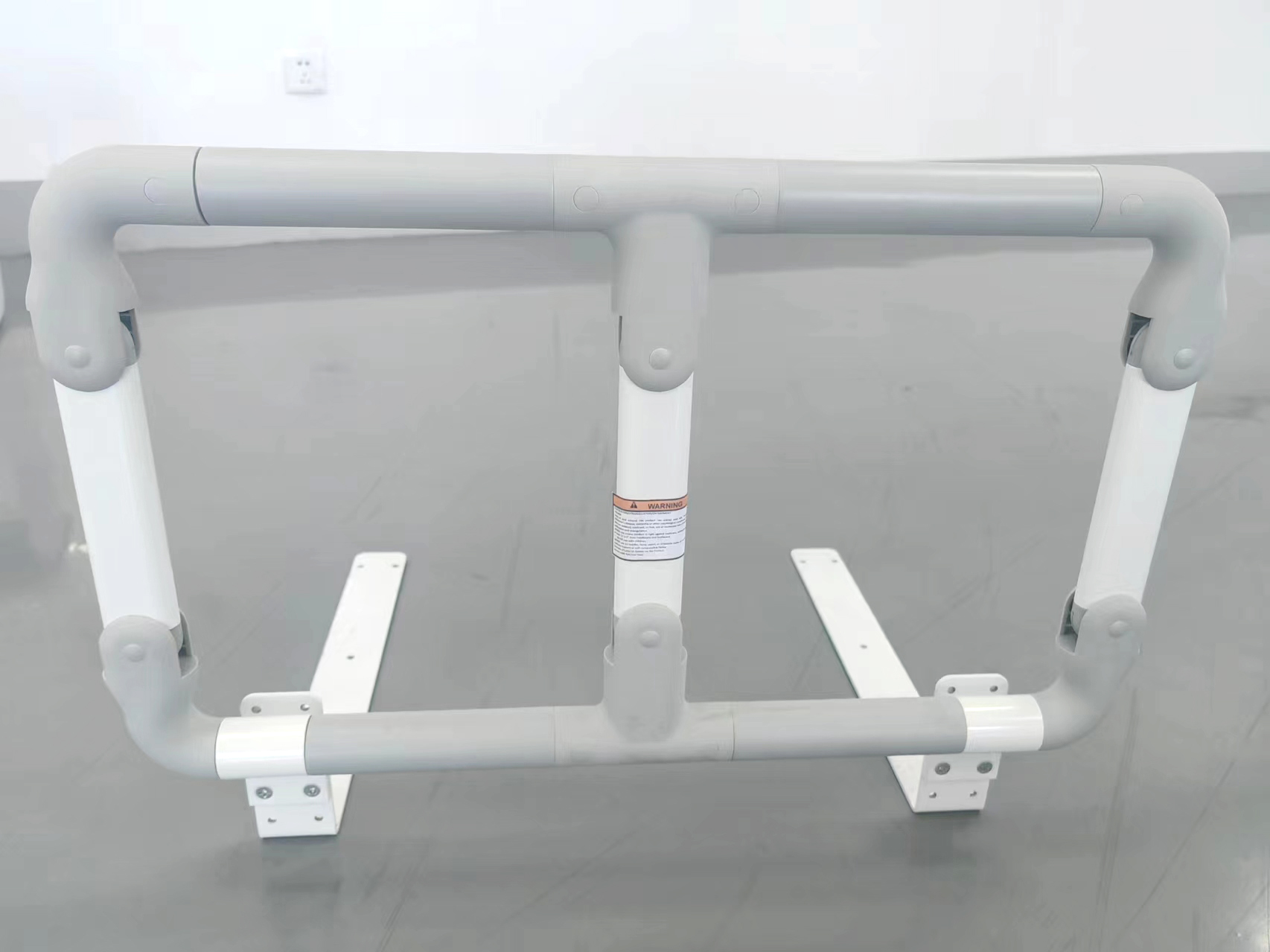

成人床邊架/成人便攜式床欄的營銷是為了防止老年人和其他弱勢消費者意外滾下床并傷害自己,并經(jīng)常用于養(yǎng)老院,以確保老年居民的安全。然而,近年來,由于與卡住相關(guān)的設(shè)計問題,可能會導(dǎo)致窒息死亡和傷害,制造商已經(jīng)發(fā)布了幾次大規(guī)模的便攜式床欄召回。
近日,美國消費品安全委員會(CPSC)確定了在2003年1月至2021年12月期間的284年起涉及成人便攜式床欄的卡住死亡事件。
為了解決卡住風(fēng)險,并減少跌倒和其他成人便攜式床欄危害造成的死亡和傷害,美國消費品安全委員會(CPSC)于2023年7月6日采取行動,投票通過了這些設(shè)備的強制性安全規(guī)則16 CFR 1270。16 CFR 1270規(guī)則建立了強制性的性能要求和測試程序,以降低與使用成人便攜式床欄相關(guān)的卡住和其他危害的風(fēng)險,并要求在美國銷售并在生效日期后制造的所有APBR符合標(biāo)準(zhǔn)的性能和ASTM F3186測試的要求。
16 CFR 1270規(guī)則的生效日期是在《聯(lián)邦公報》上公布三十天后。該生效日期預(yù)計將于 2023 年 8月21日。
新規(guī)則的要求
16 CFR 1270規(guī)則通過引用納入自愿性標(biāo)準(zhǔn)ASTM F3186-17成人床邊架/成人便攜式床欄和相關(guān)產(chǎn)品的標(biāo)準(zhǔn)規(guī)范,并進行了修改。
新規(guī)則中對ASTM F3186-17標(biāo)準(zhǔn)的修改提供了清晰度并提高安全性,如下所示:
●添加新定義以確保整個規(guī)則的一致性。
●提高對制造商的要求,告知消費者床墊厚度范圍,以確保產(chǎn)品的安全使用,并為測試人員在測試設(shè)置期間選擇正確的床墊厚度提供指導(dǎo)。
●更新誘捕測試的要求,使之與已知危險保持一致。
ASTM F3186-17 將 "便攜式床欄及相關(guān)產(chǎn)品"描述為由消費者安裝的產(chǎn)品,"并非由床制造商設(shè)計為床的一部分"。一般來說,在美國消費品安全委員會管轄范圍內(nèi)的 APBR 包括由消費者在床邊安裝或使用的產(chǎn)品,其目的是降低從床上跌落的風(fēng)險,幫助消費者在床上調(diào)整位置,或幫助消費者過渡到床上或從床上下來。
制造商必須為每種 APBR 型號頒發(fā)一般符合性證書 (GCC),證明產(chǎn)品在最終規(guī)則生效后符合該規(guī)則的要求。
什么是成人床邊架/成人便攜式床欄?
成人床邊架/成人便攜式床欄是一種安全裝置,旨在為可能需要幫助上下床或需要額外保護以防止在睡眠中意外跌倒的個人提供支撐、穩(wěn)定性和防跌倒。這些床欄通常供老年人、行動不便的人或手術(shù)后康復(fù)的人使用。以下是成人便攜式床軌中常見的一些功能和組件:
●框架:床欄的主要結(jié)構(gòu),通常由耐用材料制成,如鋼、鋁或堅固的塑料。
●可調(diào)節(jié)性:許多床欄的高度、長度或角度都可以調(diào)節(jié),以適應(yīng)不同的床尺寸和用戶偏好。這允許定制以滿足個人和床的特定需求。
●把手或把手:床欄桿通常有把手或把手,個人上下床時可以抓住把手或把手進行支撐。這些手柄提供了穩(wěn)定的抓握,有助于運動。
●連接機構(gòu):便攜式床欄通常使用夾子、帶子或其他機構(gòu)牢固連接到床架上。重要的是要確保正確的連接,以防止軌道移動或變得不穩(wěn)定。
●折疊機構(gòu):許多便攜式床欄設(shè)計為折疊或折疊,以便于儲存、運輸或不使用時使用。此功能增強了它們的便攜性和便利性。
●安全帶:一些床欄配有額外的安全帶,可以連接到床架的另一側(cè),以防止移動或移位。
●襯墊或覆蓋物:床欄的抓握表面可能有襯墊或覆蓋件,以提供舒適感并防止滑動或滑動。
●兼容性:無論是標(biāo)準(zhǔn)床、病床還是可調(diào)節(jié)床,都必須選擇與所用床類型兼容的床軌。
●重量容量:床欄有重量限制,因此選擇一種能夠安全支撐個人重量的型號很重要。
●安全標(biāo)準(zhǔn):一些床欄可能遵守特定的安全標(biāo)準(zhǔn)或法規(guī),以確保其對用戶的有效性和安全性。
●安裝和使用說明:正確的安裝和使用指南對于確保床軌按預(yù)期運行且不會造成任何風(fēng)險或危害至關(guān)重要。
●手提箱:一些成人床邊架/成人便攜式床欄配有手提箱或袋子,便于運輸和存放。
