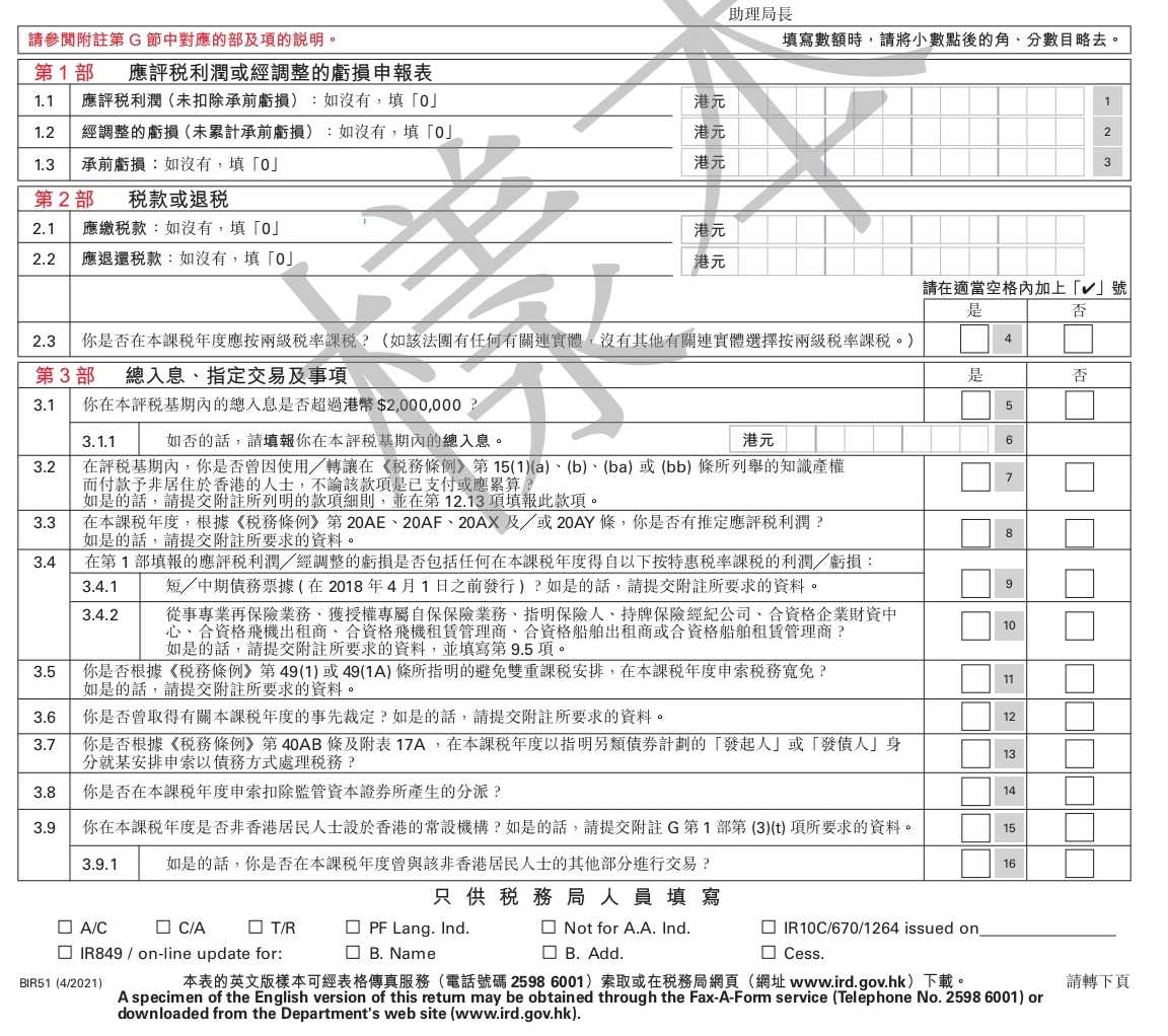

各位離岸快車前輩好,香港公司只有利得稅對吧?請問以后需要報稅的話,可不可以自己在香港的稅局網上申報利得稅?大家的操作過嗎,具體程序復雜不?謝謝!

1、對,香港公司就只需要繳納利得稅(即企業所得稅)。
2、香港公司以后需要報稅,最好交由秘書公司處理,自己無法申請。如 @走天下 說的,你報稅的時候要先做賬審計,做賬應該可以自己做,但審計你自己做不了,代理公司幫你香港公司報稅就是為了賺你們做賬審計的費用,這些你全都要交給代理做了,因為審計需要由香港執業會計師出具。所以你又何必自己申報?對吧。
3、程序復不復雜不知道,但我認為這些必須由專業人士來完成,香港稅局發下來的稅表,看起來像是試卷的填空題,但你還真不知道怎么填為好。

還沒開始報稅不太了解。但是仔細想想不太現實,你香港公司報稅前要審計對吧,這個你自己無法做,爬文查過一定要香港會計師事務所才能做,難道你找會計師幫你們審計了再自己去稅局網站上申請?這不是閑著沒事干么?

你說自己親自去香港注冊一家香港公司還說得過去,報稅這么專業的事情怎么會想到自己做?大陸的注冊會計師都不可以了別說你。

香港公司報稅是要找香港執業會計師審計,擔任你們公司的稅務代表幫你們申報的吧。你仔細想想,就知道這事你根本無法完全了。

撇開什么資格要求,就給稅表你,你都不知道怎么填了。

專業的事情交給專業的人處理是最好的。所以你最好找香港會計師事務所幫你做賬審計報稅。
