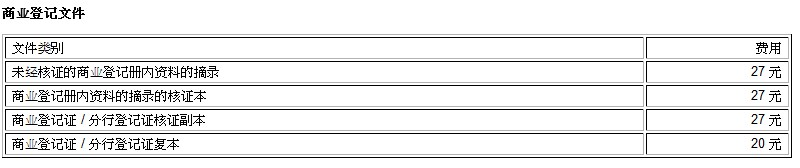

謝謝 hahabarka 的答復,可是我上香港稅務局網站查到的費用如下:
商業登記文件
文件類別 費用
未經核證的商業登記冊內資料的摘錄 27 元
商業登記冊內資料的摘錄的核證本 27 元
商業登記證 / 分行登記證核證副本 27 元
商業登記證 / 分行登記證復本 20 元
這四項費用加起來也才101元啊,沒有所說的漲價至兩千元,是不是我搞錯啊?

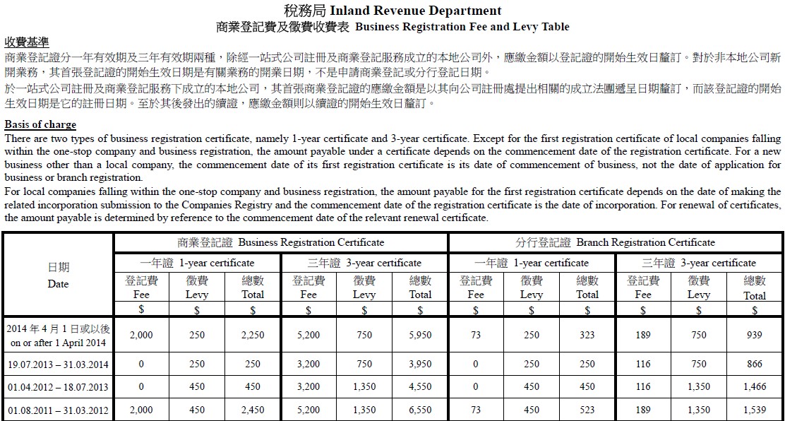

阿Q 您好! 香港商業登記證費用確實是從4月1日起恢復了價格,如果你們香港公司不是在4月前年審的話,那你們代理收取你的商業登記證部分的政府費用為2250元屬正常的。這些信息你全部都可以在香港稅務局網站上查看得到。如下面這個關于今年減少商業登記證費用屆滿的通知:
《2013 年收入(減少商業登記費)令》屆滿
《2013 年收入(減少商業登記費)令》將于 2014年 4 月 1 日屆滿。業務經營者須就于該日或之后1生效的商業或分行登記證繳付訂明的商業登記費或訂明的分行登記費(視屬何情況而定)和征費。就每張登記證須繳付的金額,請參閱商業登記費及征費收費表。

如下面這個商業登記費及征費表
來源于香港稅務局網站:www點ird點gov點hk/chs/tax/bre_lcc.htm#a1
而你所查到的費用是商業登記文件的費用,其實商業登記費用及征費表也是在該頁面,就要你貼出來這個價格圖表的上方一點,有個“請參閱商業登記費及征費收費表。”,點擊該鏈接就會彈出PDF版的今年及歷年的商業登記證費用表了。

商業登記證費用現在是2250港幣沒錯,你們代理沒收多你費用。
2014-04-21 09:26 添加評論
千里
去年商業登記證費用是250元,這個月升到2000元是真的,現在光政府費用就要交兩千多了。
