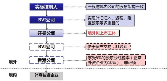

海外上市的企業,為什么要設立兩個離岸公司?我想你應該重點指的是“兩層離岸公司”而不是“兩個離岸公司”吧?其實這樣的結構很常見,除了上市公司,一些私營公司也會使用。主要是考慮到上市前后很可能要做業務重組,增設BVI的架構就是為了方便調整。
1、為順利進行資產所有權的轉移
這種情況多見于異地上市的公司,即所謂“紅籌架構”。
對于在美國、香港等地上市的公司,如果該公司注冊為BVI離岸公司,則公司的資產注入和抽離操作可不受上市地區的法律法規約束。
中國聯通的操作就屬于這一例:中國聯通的母體為BVI聯通集團,擁有A股中國聯通600050的51%股份。2000年,聯通0762在香港注冊,并在香港上市。為了將聯通A股的資產注入聯通0762,以助其在香港融資并提振股價,聯通集團注冊了另一BVI聯通新世紀,作為BVI聯通的全資子公司。之后,聯通集團將CDMA網絡的北方各省資產注入BVI聯通新世紀,而聯通0762隨即收購了BVI聯通新世紀,完成了資產的轉移。
2、為梳理海外資產
這種情況普遍見于進行過海外擴張,但未能合理規劃股權結構的公司。
例如出版業的一家國有大型進出口企業(非上市),為進行業務擴張,曾在90年代擴張過日本、美國、歐洲、南美等地十幾家分公司和辦事機構。除一部分分公司是獨資以外,很多機構都是與當地的合作伙伴進行合資,甚至發生了交叉持股的現象。
近幾年,此公司需要準備上市,面臨梳理海外資產和收益的情況。但由于股權歸屬不同,利潤統計、征稅、資產核算等等都有很多麻煩。于是該公司使用多層BVI結構:首先成立BVI 1,作為國內公司的全資子公司。隨后注冊若干BVI a, BVI b...等,每個BVI對應一個海外合資公司,以股權轉讓的形式將母公司的所有權轉讓給BVI a,b,c,d。最終由BVI 1公司控股,將所有BVI a,b,c,d都列為BVI 1的全資子公司。
這樣海外資產的結構通過多層BVI的形式梳理完畢,方便今后的股權操作,或者是分拆上市。而另一方面,所有海外的利潤,都可以作為國內公司的投資收益,而不是經營利潤,免征或減征企業所得稅的優惠政策。
