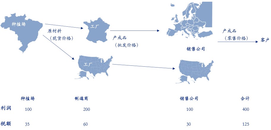

全球供應鏈案例1:分散化布局,稅收不優化

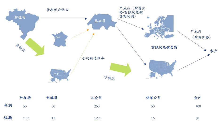

全球供應鏈案例2:集中布局 稅收優化

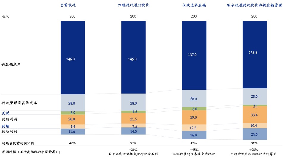

調查結論:稅收優化供應鏈管理能夠大幅度地幫助提高利潤

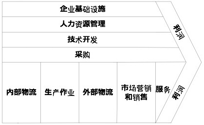

圍繞核心企業將供應商、制造商、分銷商、零售商直到最終用戶連成一個整體的功能網鏈結構。

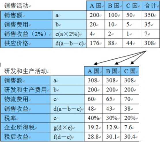

設某一企業生產銷售耐用消費品,準備在處于同一地區的 A、B、C 三個國家銷售一種新的產品,在計劃中,準備以其中一個國家作為生產基地,設新的企業,從事產品的研發和制造。
預計銷售量最大的是 A國,銷售額為 200;其次是 B國,銷售額為 100;再次是 C國,銷售額為 50。研發和生產成本都為 200。只考慮物流費用,A國最佳。
按 2%,將收益轉讓給 A、B、C 三國的銷售部門,銷售費用為銷售額的 10%。
設 A、B 和 C 國的稅率分別為 40%、30% 和 20%。從 C國經濟的發展趨勢看,今后 C國的銷售量還有可能增加,C國的優勢有可能進一步提高,因此,決定在 C國家建立生產基地。
