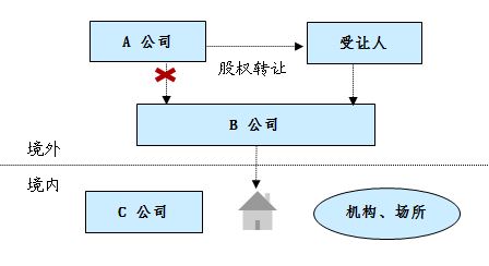

以上述A、B公司為例,如果B公司同時持有中國境內公司C的股權,當A公司轉讓B公司的股權時,如果中國稅務機關認為此次轉讓不具有合理的商業目的且B公司沒有實質性的經營活動,則其可以否定B公司的存在,而將該股權轉讓交易視為A公司直接轉讓C公司的股權,進而A公司需要就其取得的股權轉讓所得在中國申報繳納企業所得稅,本案例如下圖所示。

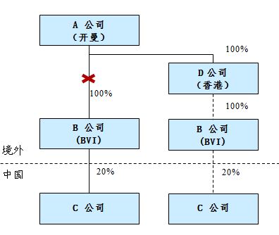

本條件的主要目的是防范境外企業濫用稅收協定安排。同樣以上述A、B、C公司舉例,假設A公司通過B公司間接持有C公司20%的股權,A公司將B公司的股權轉讓給境外公司D,假設D公司再次將B公司轉讓給境外公司E,該交易與A公司直接將B公司轉讓給E公司的交易相比,如果沒有減少中國應稅財產在中國的所得稅負擔,則符合該條件。
然而,如下圖所示,假設A公司為開曼公司,而D公司為香港公司,由于(1)開曼和中國之間沒有避免雙重征稅的稅收協定;而(2)香港和中國內地的稅收安排規定,如果香港公司持有中國公司(主要資產為非房地產)股權比例低于25%,則股權轉讓不在中國征稅。因此,如果未來D公司再次將B公司股權轉讓時,如果其持股比例低于25%,則中國的征稅權會由此受到限制,從而與A公司轉讓B公司股權相比,會導致中國所得稅負擔減少。在這種情況下,則不符合本條的規定。
