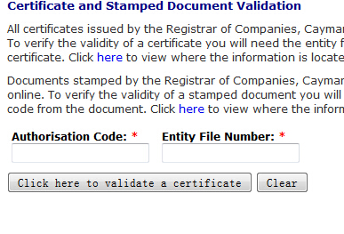

樓主您好!驗證開曼公司注冊證書真假可以登錄開曼政府網站(verify.gov.ky/)自行驗證。
驗證方法很簡單,你只需要輸入列于公司注冊證書最下面的驗證碼(Authorisation Code)和公司檔案編號(Entity File Number)即可。

開曼公司注冊證上有 authorisation code,可以在開曼官方網站輸入 authorisation code驗證。

開曼公司注冊證書怎么驗證真實性,可以登錄這個網址輸入證書上相應的驗證碼和證書編號驗證:https://www.registry.gov.ky/verify/
