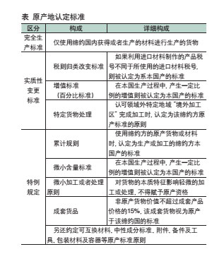

在自貿(mào)協(xié)定的原產(chǎn)地規(guī)則章節(jié)中,對原產(chǎn)貨物的判定標(biāo)準(zhǔn)做出了具體規(guī)定。原產(chǎn)貨物主要包括3大類:第1類是一方完全獲得的貨物;第2類是全部使用原產(chǎn)材料生產(chǎn)的貨物;第3類是使用進(jìn)口非原產(chǎn)材料在一方經(jīng)過實(shí)質(zhì)性加工的貨物。對于第3類情況,產(chǎn)品特定原產(chǎn)地規(guī)則清單對全稅則所有5205個(gè)6位子目(2012版HS)逐一制定原產(chǎn)地標(biāo)準(zhǔn)(見表)。
