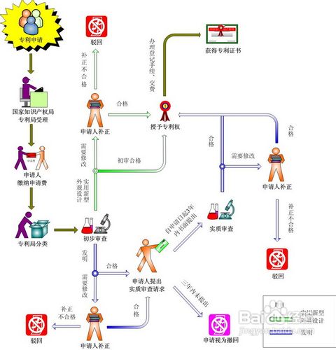

weidongming
中國專利分3類:發明、實用新型和外觀
撰寫申請文件——遞交國家知識產權局是3種專利申請的基本步驟;
發明經過初步審查、實質審查(實質審查基本都有審查意見答復階段)后要么駁回要么授權,整個過程走加快流程1年可以出結果,普通過程2至3年
實用新型和外觀通過初步審查則授權,否則駁回,現在比較快,半年內一般都會出結果,快的2-3個月。
申請專利建議最好找專利事務所申請,因為專利申請文件撰寫不是誰都可以寫好的,如果自己申請,又沒有撰寫經驗,極可能把一個專利毀掉,就算授權也完全沒有保護作用。
代理費:各個事務所收費不一,基本發明6000元左右能搞定,實用3000元左右能搞定。
官費費用:
發明初審+實審費:3450元 (公司申請有的地方不能減免有的可以,看地區,比如深圳企業申請基本不能減免,如果減緩的話就是1070;個人申請可減緩,最后申請費560)
外觀/實用:500元(公司申請若可以減緩則150元,個人申請只要75)
如果請代理所做,申請文件的撰寫和遞交都由他們做,如果自己做,可以去當地專利代辦處交材料,也可以直接郵寄到國家知識產權局。
