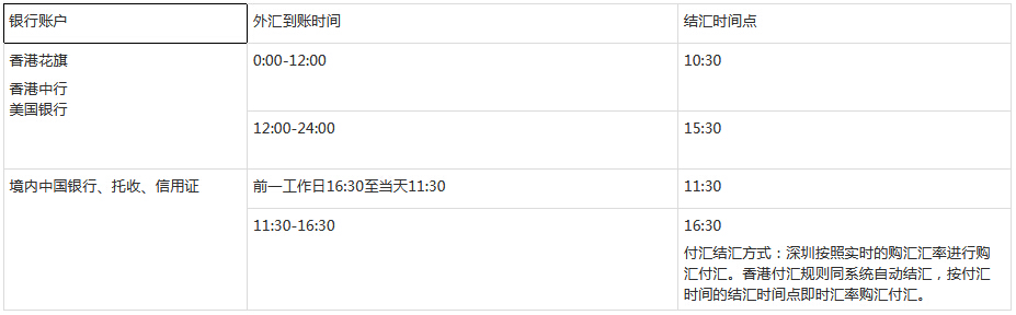

一達通到賬外匯的結匯方式有兩種:系統(tǒng)自動結匯、客戶自主結匯。
1.系統(tǒng)自動結匯:僅在法定工作日(不包括調休的工作日),一天僅結匯兩次,上午一次,下午一次,時間段內到的外匯按結匯時間點的中行即時掛牌匯率即時結匯(若官網(wǎng)沒有整點匯率,系統(tǒng)會自動選擇整點前一個匯率結匯),如下:
如果您想在結匯時間點前想先行結匯轉款,可以在系統(tǒng)開啟“提前結匯”功能。
2.自主結匯:結匯方式設置為自主結匯,外匯到賬后,到點不會自動結匯,會根據(jù)您的需求自主提交結匯申請,根據(jù)申請時間,系統(tǒng)將在下一個結匯時間點(同上表)結匯。
