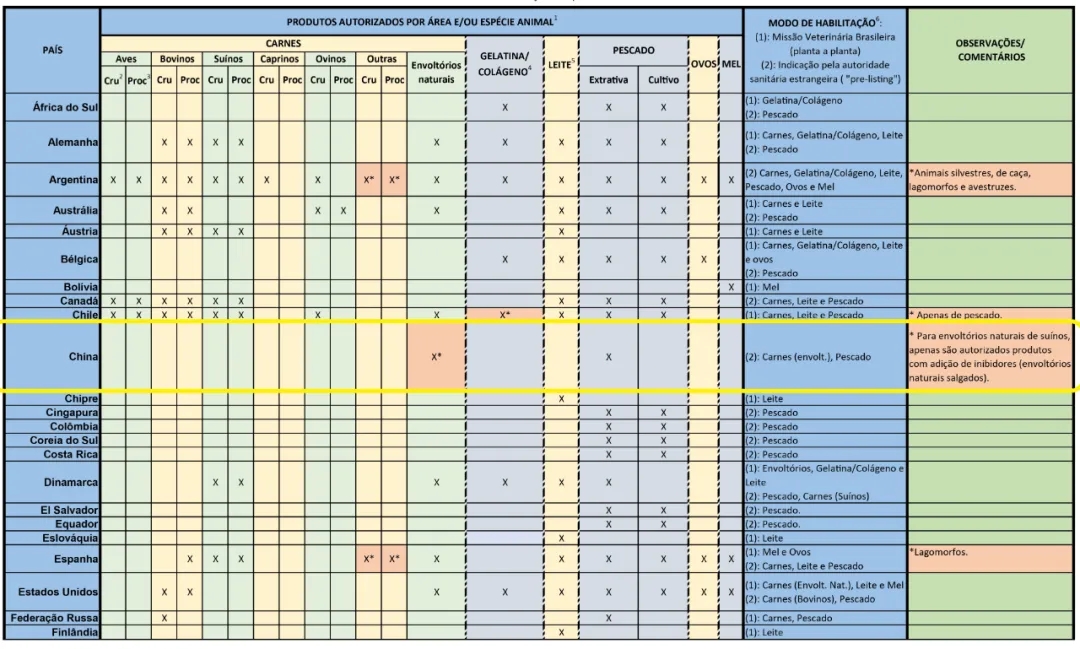

下面這個表格具體列明了哪些國家的哪些動物源性食品可以向巴西出口。

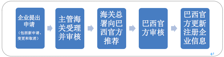

巴西注冊流程

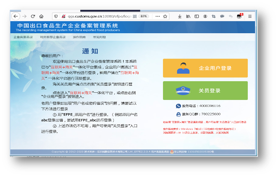

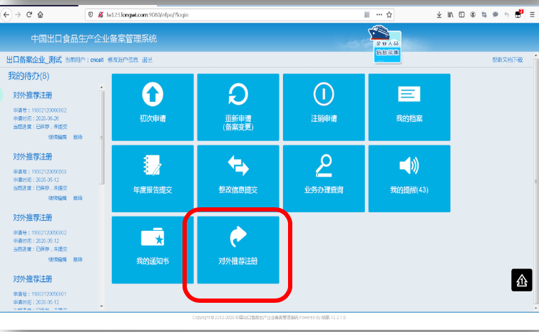

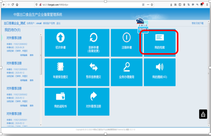

巴西注冊申請(包括變更和取消)可以在“中國出口食品生產企業備案管理系統”中提出。系統網址:http://qgs.customs.gov.cn:10080/efpe/?login

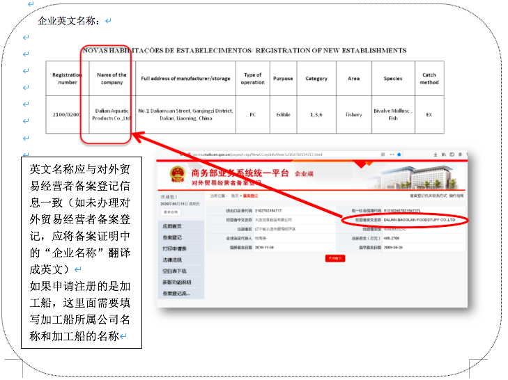

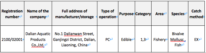

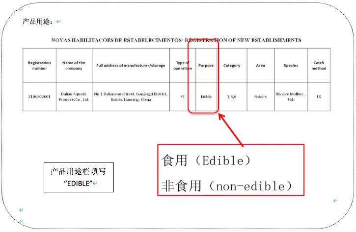

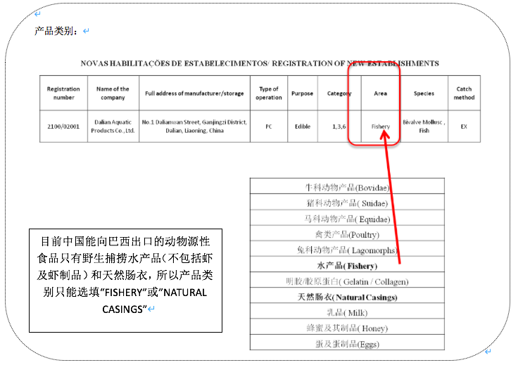

巴西注冊信息表格式及填寫示例

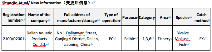

1.新增巴西注冊企業名單格式:

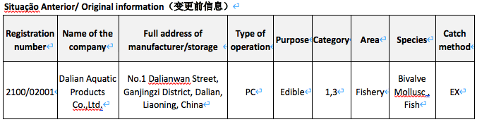

2.變更巴西注冊信息企業名單格式:
3.取消巴西注冊企業名單格式
巴西要求報送的信息表格必須使用固定的模板格式,按照規范要求進行填寫;
信息表應使用葡萄牙文填寫,也可以使用西班牙文或英文;
企業信息表格必須是可編輯的XML格式文件。
(*中國向巴西報送的信息表全部使用英文)
4.填寫示例

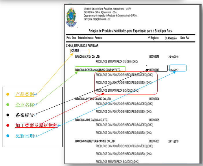

巴西注冊企業信息查詢:
備案企業可以登陸“中國出口食品生產企業備案管理系統”,在“我的檔案”中查詢本公司的詳細備案信息和對外注冊(包括巴西注冊)信息。

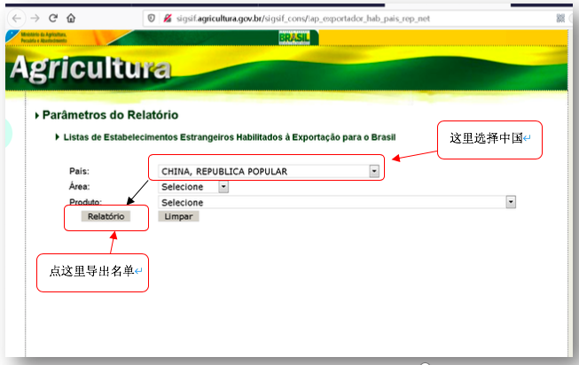

也可登陸巴西農業部用于公布企業注冊信息的網址查詢巴西注冊信息。
網址:http://sigsif.agricultura.gov. ... p_net
最后,提醒向巴西出口動物源性食品的企業,一定要確保衛生證書中的企業信息、巴西網站公布的企業信息以及產品標簽(含標簽注冊材料)中的企業信息一致。如果企業信息發生變更,要及時辦理相應的變更手續,否則將影響產品在巴西通關,甚至可能受到處罰。
