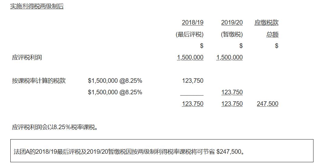

1.香港公司應評稅利潤少于 $2,000,000利得稅計算:
如:香港公司A申報2018/19課稅年度的應評稅利潤為 $1,500,000。由于法團A沒有任何有關連實體,利得稅計算如下:
