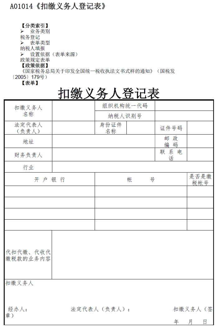

自合同簽訂之日起30日進行合同備案
1.初次辦理代扣代繳義務(wù)的企業(yè),請?zhí)顚懖⒋蛴、佟犊劾U義務(wù)人登記表》;
