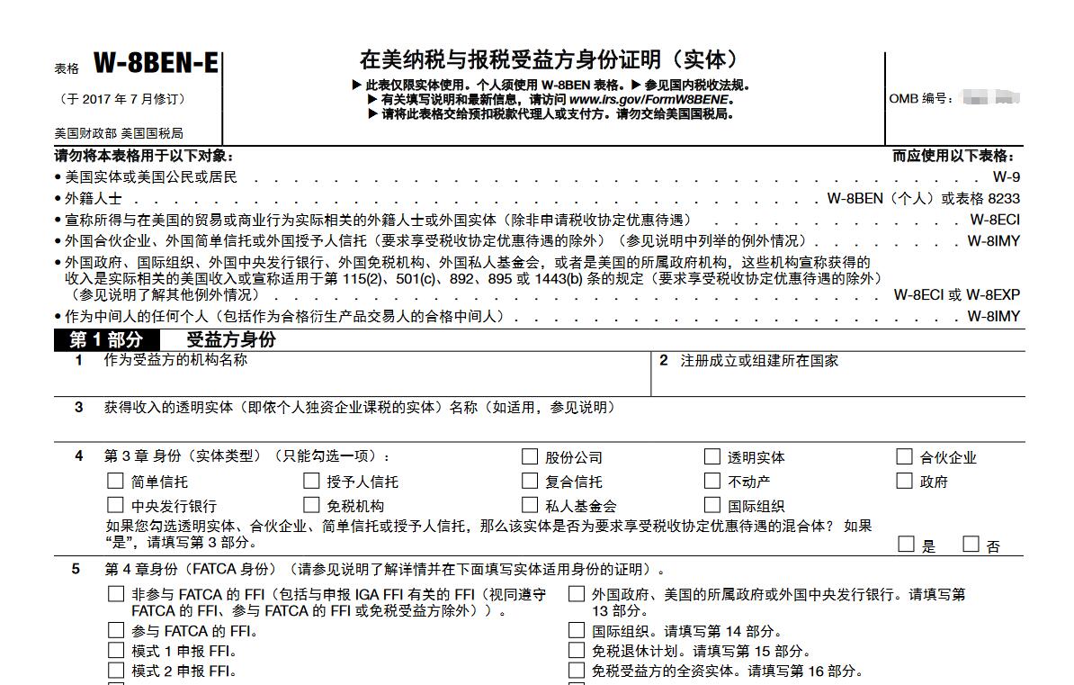

跟美國客戶有交易都在填W-8BEN-E文件的嗎
2021-10-14 17:30 添加評論
Windy_SH
現(xiàn)在跟美國客人都要求填寫W-8BEN-E表才付款,否則會被課以30%懲罰性扣繳稅。

Varala
肥咖FATCA實(shí)施以來,一直有客戶收到銀行或金融機(jī)構(gòu)的通知,要求其證明是否為FATCA的應(yīng)申報(bào)實(shí)體,會進(jìn)一步索取FATCA身份自證文件,即要求客戶提供填妥的W-8BEN-E表格。本文主要介紹FATCA的各種實(shí)體分類,以便客戶清楚了解各種實(shí)體面臨的申報(bào)問題,幫助客戶更好地理解表格上的各項(xiàng)內(nèi)容以免錯報(bào)。
FATCA把美國以外的所有實(shí)體分為FFI和NFFE兩大門類。NFFE是以FFI的反面來自我定義的,換言之,一個美國以外的實(shí)體如果不是FFI,那就是NFFE。
FFI——符合以下任何一個標(biāo)準(zhǔn)的非美國實(shí)體均屬FFI:
1.儲蓄機(jī)構(gòu)(即一個銀行或類似實(shí)體在正常運(yùn)營中會接受儲蓄存款);
2.托管機(jī)構(gòu)(即一個實(shí)體業(yè)務(wù)中重要組成部分包括為第三方代為持有金融資產(chǎn));在進(jìn)一步定義“重要組成部分”方面,要求該實(shí)體最少20%的總收入來自于或可追溯到持有金融資產(chǎn)及相關(guān)金融服務(wù)。譬如說,最少20%的總收入來自于托管費(fèi)、賬戶管理費(fèi)、轉(zhuǎn)款費(fèi),以及由執(zhí)行證券交易產(chǎn)生的傭金和費(fèi)用等。
3.投資實(shí)體;投資實(shí)體又進(jìn)一步定義為符合以下任何一個標(biāo)準(zhǔn)的非美國實(shí)體:
  • a) 一類投資實(shí)體—總收入中最少50%來自于為客戶或代表客戶從事以下任何一類活動:金融工具的交易;專項(xiàng)或集合投資組合的管理;或代表他人處理或管理基金、資金或金融資產(chǎn)或者
  • b) 二類投資實(shí)體——超過50%的總收入來自于金融資產(chǎn),且該實(shí)體由另一個儲蓄機(jī)構(gòu)、托管機(jī)構(gòu)或一類投資實(shí)體所管理;或者該實(shí)體對外宣稱是一個集合投資工具、共同基金、交易所上市基金、私募基金、對沖基金、風(fēng)險(xiǎn)投資基金、杠桿收購基金,或以對金融資產(chǎn)進(jìn)行投資、再投資或交易為投資戰(zhàn)略的其他類似投資工具。特定保險(xiǎn)公司:一般而言,指有義務(wù)就現(xiàn)金價(jià)值保險(xiǎn)或年金合約進(jìn)行支付的保險(xiǎn)公司或保險(xiǎn)集團(tuán)。
4.某些控股公司及財(cái)資中心:對于投資基金本身而言,除了主權(quán)投資基金和其他由政府控制或持有的基金以外(此類基金另屬豁免例外),基本上都屬于以上三類投資實(shí)體的其中一類,所以基本上都是FFI。
值得注意的是,一個投資基金往往從屬于一個復(fù)雜的投資結(jié)構(gòu),譬如說基金本身可能以有限合伙制企業(yè)的形式建立,則基金的有限合伙人和普通合伙人則需另做分析,判斷它到底是FFI還是NFFE。
FFI必須遵守FATCA,配合提供其客戶的賬戶資料給美國稅務(wù)局;如不配合,則此FFI賬上的美國來源所得將被課以30%懲罰性扣繳稅。
一個實(shí)體如果不是FFI(不管是否出于自我選擇),則是NFFE。
NFFE,非金融外國實(shí)體,是指不屬于FFI的外國實(shí)體。NFFE必須歸類為例外NFFE、主動NFFE和被動NFFE。被動NFFE需向其所得稅代扣義務(wù)人提供有關(guān)其全部實(shí)質(zhì)性美國所有人(直接或間接持有超過10%權(quán)益)的特定信息(名稱、地址和稅務(wù)編號),如果沒有實(shí)質(zhì)性美國所有人,則須提供相應(yīng)證明。而按照IGA,此10%權(quán)益實(shí)證標(biāo)準(zhǔn)通常需要替換為實(shí)際持有25%或更多權(quán)益的“控制人”。
1.符合例外條件的NFFE
  • 包括直接或間接由善意取得美國居民身份的居民完全持有、在NFFE的組織國家存續(xù)的上市公司和關(guān)聯(lián)公司、區(qū)域性NFFE或主動NFFE。
  • 這些類型的實(shí)體由于其自身活動特點(diǎn)而通常不可能被美國自然人/法人用于隱瞞資產(chǎn)。
2.主動NFFE
  • 實(shí)際進(jìn)行業(yè)務(wù)活動而不是持有能產(chǎn)生投資收益(例如利息、分紅、租金等)的資產(chǎn)的實(shí)體。
  • 滿足下列條件的實(shí)體可歸類為主動NFFE:
  • 上一財(cái)政年的總收入中被動收入低于50%;且
  • 產(chǎn)生被動收入的資產(chǎn)或?yàn)榱水a(chǎn)生被動收入而持有的資產(chǎn)在持有資產(chǎn)(按季度測試)中的加權(quán)平均百分比低于50%。
簡單來說,如果一個NFFE少于50%的收入來自于持有產(chǎn)生被動收入(如紅利和利息)的資產(chǎn),則該NFFE屬于主動NFFE(Active NFFE),譬如說,一個超過50%的收入來自于制鞋生產(chǎn)活動的鞋廠,屬于主動NFFE。
3.被動NFFE
  • 任何不符合例外條件或不屬于主動NFFE的NFFE,即如果一個NFFE超過50%的收入來自于持有產(chǎn)生被動收入的資產(chǎn),則該NFFE屬于被動NEFE。
被動NFFE需向其所得稅代扣義務(wù)人提供有關(guān)其實(shí)質(zhì)性美國所有人(如有)的證明;如果沒有實(shí)質(zhì)性美國所有人,也需提供相應(yīng)證明。
對于普通客戶而言,如果擁有非美國本地的公司或?qū)嶓w,并在金融機(jī)構(gòu)開有賬戶,因FATCA被金融機(jī)構(gòu)要求提供W8-BEN-E表時,應(yīng)該結(jié)合自身實(shí)際經(jīng)營狀況申報(bào)。如果申報(bào)為主動NFFE,則可免于繼續(xù)申報(bào),或可避免因?yàn)楸徽J(rèn)定為被動NFFE申報(bào)不及時或文件不合規(guī)造成賬戶被凍結(jié)或關(guān)閉的風(fēng)險(xiǎn)。
