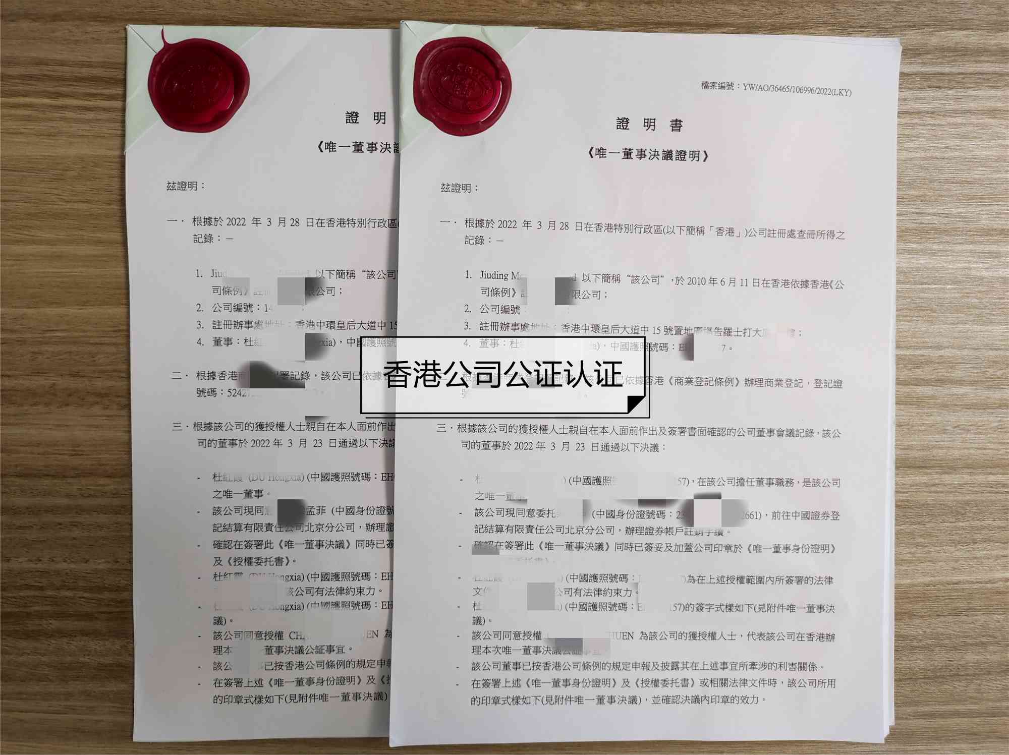

香港公司文書拿到香港之外使用,需要辦理香港公證認證程序的,具體要看拿到哪個國家去使用,而采取不同的公證認證流程。
香港公司公證的程序(主要分三種情況):
1.香港公司文書用于大陸:
香港公司文書在大陸使用,需要辦理是中國司法部授權的中國委托公證人公證后出具公證說明書,然后轉遞中國法律服務(香港)有限公司加蓋轉遞章。
2.香港公司文書用于海牙成員國:
香港公司的公證文件是要在海牙成員組織使用,需要辦理的是有香港國際公證人對所要使用的文件進行公證,然后轉遞香港高等法院加簽。
3.香港公司文書用于非海牙成員成員國(在香港有使館)
經過香港國際公證人對所要使用的文件進行公證,然后轉遞香港高等法院加簽,該國駐港領館認證。
