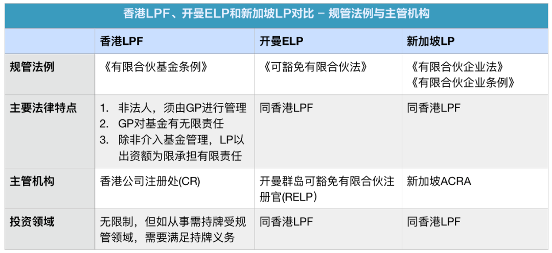

1、對比一:
規范法例與主管機構
香港、開曼和新加坡,都制定了與基金相關的法例;主管機構分別是香港公司注冊處(Companies Registry,CR)、開曼群島可豁免有限合伙注冊官(Cayman Islands Registrar of Exempted Limited Partnerships ,RELP)和新加坡(Accounting and Corporate Regulatory Authority,ACRA)。
從法律性質上看,無論是香港LPF、開曼ELP還是新加坡LP,都是非法人實體,須由GP對基金進行管理,而LP則以其出資額為限承擔有限責任,并享受相應的收益分配。gpl
至于投資領域,三個司法管轄區均無限制。但是,如果從事需持牌受規管領域,仍需要滿足相關持牌義務,須視情況而定。

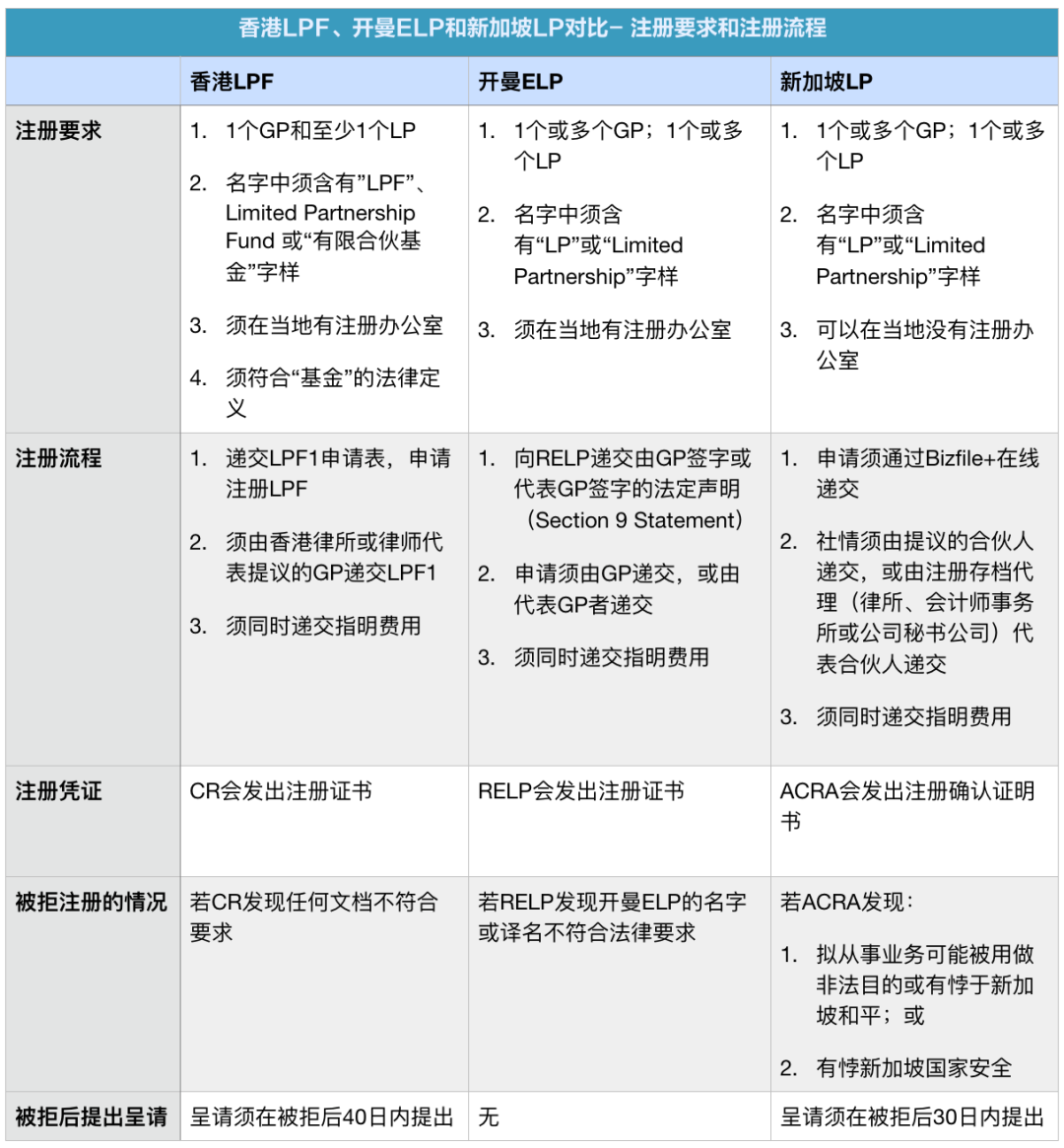

?2、對比二:
注冊要求和注冊流程
在基金注冊方面,三個司法管轄區也是大同小異。針對LP,都要求至少有1個LP;但是,在GP方面,香港LPF要求是1個GP,而開曼ELP和新加坡LP則允許有1個或多個GP。
據我們了解,在基金的實際操作中多個GP并存的情況并不常見,畢竟這容易帶來“政出多門、效率低下”的問題。通常,基金都會只選擇只有一個GP,由其全權進行運營管理。
值得注意的是,香港LPF和開曼ELP都需要在當地有注冊辦公室(Register Office),但新加坡LP無此要求。
HK-LPF_ELP_LP此外,如果申請注冊基金被主管機構拒絕,在香港和新加坡還有“救濟”機制,那就是提出呈請,要求再次注冊,二者的時限要求分別是:被拒后40天內和被拒后30天內。

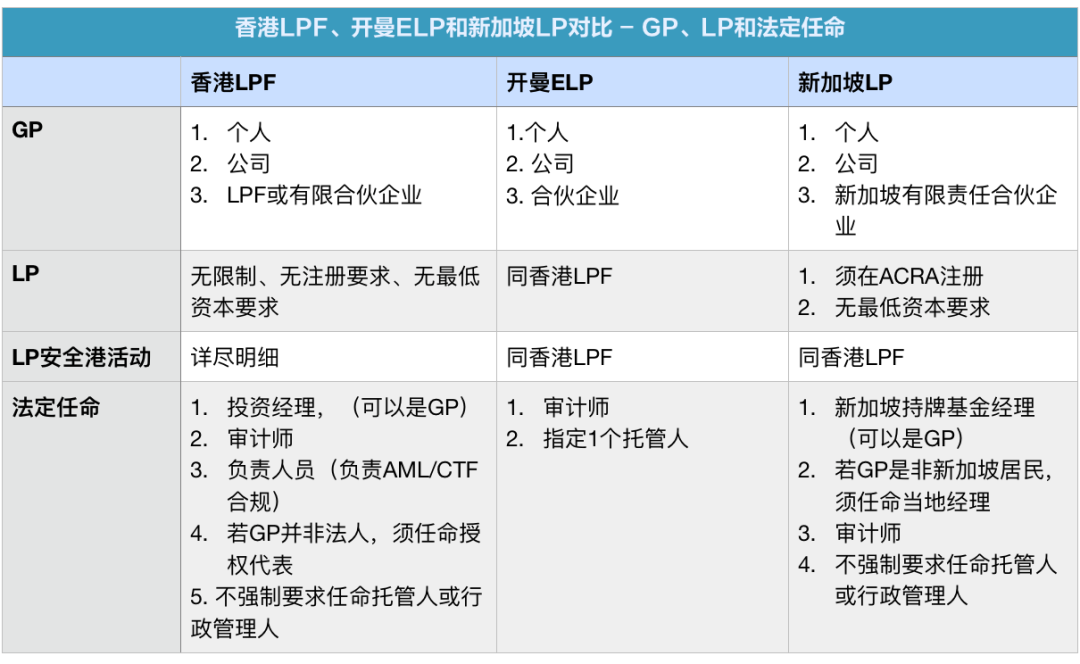

GP、LP與法定任命
在GP方面,三個司法管轄區無明顯區別。在LP方面,香港LPF和開曼ELP都無注冊要求,但對于新加坡LP而言,則須在ACRA注冊,注冊要求相對較多。
從負責人員/合規人員的法定任命角度看,香港LPF和新加坡LP的合規要求明顯比較多,體現出強烈的“中岸”特點,即基金的信息透明、反洗錢嚴格、監管較多。
但是,隨著開曼《私募基金法2020》的實施,開曼ELP的合規要求也日益提高,正日趨向香港、新加坡靠攏。這一點從三個司法管轄區的私募基金都需要進行審計可以看出。
HK-LPF_ELP_LP_PK
更加有過之而不及的是,香港LPF和新加坡LP并不強制要求任命托管人或行政管理人,而開曼ELP則需要指定1個托管人。

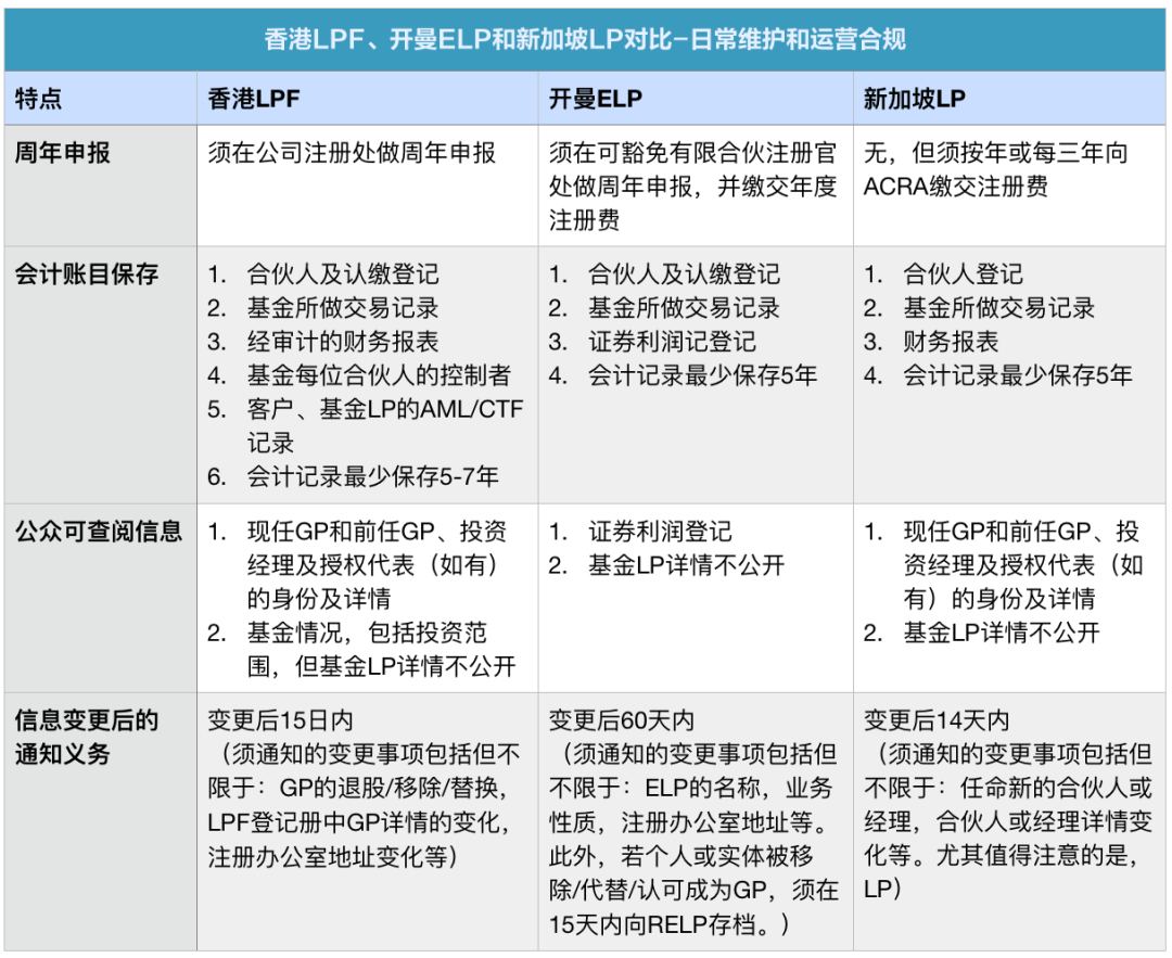

日常維護和運營合規
在日常維護和運營合規方面,三個司法管轄區都需要做周年申報、保存會計賬目、存檔部分信息供公眾查閱、信息變更后也需要在規定時間內通知主管機構,并進行存檔。
需要注意的是,新加坡LP毋須做周年申報,但須按年或每三年向ACRA繳納注冊費,這一點上比較靈活。
在其他方面,三個司法管轄區的運營合規要求盡管細節上或多或少有些差異(下表僅供參考),但整體差別不大,請您咨詢自己的注冊代理或合作律師進行日常維護和運營。

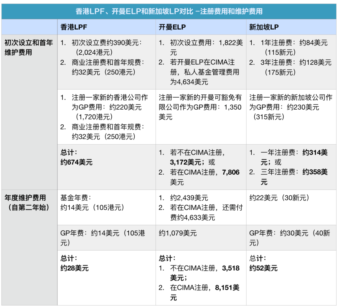

5、對比五:
注冊費用和維護費用
盡管三個司法管轄區的注冊流程都相當簡單、直接,但是香港LPF在注冊和維護成本方面的優勢還是相當明顯的,尤其是在和開曼ELP對比時,這一成本優勢更加凸顯。
開曼ELP的首年注冊和維護成本最高可能約7,806美元,次年維護成本也可能高達約8,151美元,相對而言,香港LPF則分別為:約674美元和約28美元,可以說只是開曼ELP注冊和維護費用的零頭。
但是,應該注意到,在三個不同司法管轄區,根據不同情況,維護費用還會包括一定的注冊辦公室及/或公司秘書服務費和其他規費。
HK-LPF_ELP_LP_YY2
如果加上這些“隱形”的維護費用,實際運營成本更需要綜合考量。因此,我們上表僅供您參考,如有需要,請咨詢您的注冊代理或合作律師。
