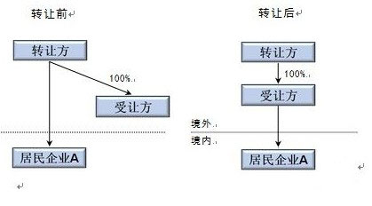

《通知》第七條第(一)項情形
非居民企業向其100%直接控股的另一非居民企業轉讓其擁有的居民企業股權,沒有因此造成以后該項股權轉讓所得預提稅負擔變化,且轉讓方非居民企業向主管稅務機關書面承諾在3年(含3年)內不轉讓其擁有受讓方非居民企業的股權,如下圖:
非居民企業向非居民企業轉讓股權(境外—境外)
該情形下,非居民轉讓方將其直接持有的居民企業A的股權轉讓給其100%控股的非居民受讓方,并換取非居民受讓方的股權,即用原持有的居民企業股權增資受讓方,并使得該受讓方成為居民企業A的股東。
若非居民企業選擇特殊性稅務處理,應于股權轉讓合同或協議生效且完成工商變更登記手續30日內,由轉讓方向被轉讓企業所在地所得稅主管稅務機關備案。
重組完成后,如果居民企業A向受讓方分配重組前形成的未分配利潤,受讓方不享受其所在國家(地區)與中國簽訂的稅收協定(含稅收安排)的股息減稅優惠待遇,并由被轉讓企業按稅法相關規定代扣代繳企業所得稅,到其所在地所得稅主管稅務機關申報繳納。
“沒有因此造成以后該項股權轉讓所得預提稅負擔變化”的要求需結合我國對外簽訂的稅收協定理解,我們將在后文“關注要點”部分展開分析。

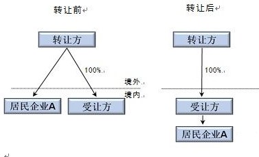

非居民企業向與其具有100%直接控股關系(此處與情形一中的“100%直接控股”要求有不同)的居民企業轉讓其擁有的另一居民企業股權,如下圖:
非居民企業向與其具有100%直接控股關系的居民企業轉讓股權
(境外—境內,此處假定是非居民企業轉讓方100%直接控股受讓居民企業)
該情形下,非居民轉讓方將其直接持有的居民企業A的股權轉讓給其100%控股的境內受讓方(居民企業),并換取境內受讓方的股權,即用原持有的居民企業股權增資境內受讓方,并使得該境內受讓方成為居民企業A的股東。
若非居民企業選擇特殊性稅務處理,應于股權轉讓合同或協議生效且完成工商變更登記手續30日內,由受讓方向其所在地所得稅主管稅務機關備案。
重組完成后,如果居民企業A向受讓方分配重組前形成的未分配利潤,將無需就股息繳納所得稅,此外,如果受讓方之前存在虧損,也允許其用從居民企業A獲得的股息紅利實現盈虧相抵。
