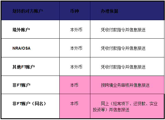

FT賬戶和境外賬戶、境內(nèi)區(qū)外非居民機(jī)構(gòu)賬戶(OSA/NRA)、其他FT賬戶之間劃轉(zhuǎn)是按宏觀審慎原則實(shí)施管理。
FT賬戶和境內(nèi)非FT賬戶(含同名賬戶)之間劃轉(zhuǎn)是根據(jù)有限滲透加嚴(yán)格管理的原則按跨境業(yè)務(wù)實(shí)施管理。
在實(shí)際操作過程中要受到央行的有效監(jiān)管,F(xiàn)T賬戶和境內(nèi)非FT賬戶(區(qū)外賬戶)劃轉(zhuǎn)也視同跨境管理。
FT賬戶和不同賬戶之間資金劃轉(zhuǎn),客戶需要提供憑證或材料參考如下:
