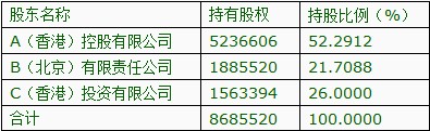

2009年8月8日,根據山東某制藥有限公司股東大會決議,A(香港)控股有限公司將其持有的山東某制藥有限公司1563394元人民幣股權(占注冊資本的26%)以33128333.34元的價格轉讓給C(香港)投資有限公司。股權轉讓后,山東某制藥有限公司股東持股情況見下表:
山東某制藥有限公司股東持股情況表 (單位:人民幣元)
