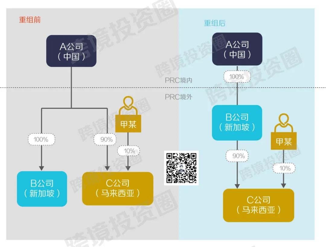

A集團(“A公司”)是一家設立在中國境內的中資企業,經過多年發展,已在全球多個國家開展投資業務。
其中,A公司在新加坡設立了B公司,在馬來西亞設立了C公司。B公司的注冊資本為5000萬元,為A公司的全資子公司;C公司是由A公司和馬來西亞自然人甲某共同投資設立的,注冊資本2000萬元,A公司出資1800萬元,持股比例為90%,甲某出資200萬元,持股比例為10%。
經過多年經營,C公司賬面所有者權益期末數達到12000萬元,包括實收資本2000萬元,未分配利潤10000萬元。
考慮到集團全球業務發展規劃及國際形勢的變化,A公司擬重組境外投資架構,將所持C公司90%的股權轉讓給B公司,以此實現A公司100%持股B公司,再通過B公司間接持股C司的目的。
