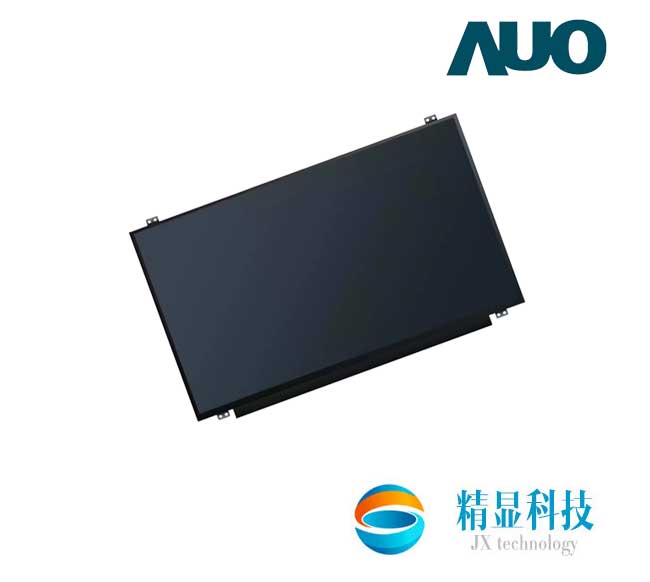

G101EAN01.0友達工業屏 10.1寸MIPI接口液晶顯示屏
品牌 友達 (AUO) 型號 G101EAN01.0
面板尺寸 10.1 inch 屏幕類型 a-Si TFT-LCD , 液晶模組
像素數量 800(RGB)×1280   WXGA   150PPI 像素配置 RGB垂直條狀
顯示區域 135.36(H)×216.576(V) mm 可視區域 -
外觀尺寸 150.3(H)×232.43(V) ×4.8(D) mm 表面處理 霧面,抗反射處理
顯示亮度 350 cd/m² (Typ.) 對 比 度 1000:1 (Typ.) (透射)
可視角度 85/85/85/85 (Typ.)(CR≥10) 工作模式 AHVA,常黑顯示,透射式
最佳視角 全視角 反應時間 30 (Typ.)(Tr+Td) ms
顯示顏色 16.7M , 60% NTSC 光源類型 WLED , 15K小時 , 無驅動
面板重量 161g (Max.) 產品應用 工業
工作頻率 60Hz 觸摸功能 無觸摸
信號接口 39 pins   MIPI (4 data lanes) , 端子 驅屏電壓 1.8/3.3V (Typ.)(VDDIO/VDD)
工作溫度 0 ~ 50 °C 存儲溫度 -20 ~ 60 °C
*以上僅展示G101EAN01.0部分參數,如需了解完整參數信息,請聯系客服獲取型號規格書。
G101EAN01.0友達工業屏 10.1寸MIPI接口液晶顯示屏參數總結
1、友達 (AUO) 推出的G101EAN01.0是一款采用a-Si TFT-LCD技術的10.1英寸液晶模組產品,它裝配有WLED背光,無背光驅動,無觸摸。
2、作為一款AHVA,常黑顯示,透射式液晶模組產品,G101EAN01.0可以提供350 cd/m²的顯示亮度 1000:1的透射對比度
3、85/85/85/85 (Typ.)(CR≥10)(L/R/U/D)的可視角度,最佳觀看角度為全視角,它的響應時間為30 (Typ.)(Tr+Td) ms。
4、由于每個像素點采用了8-bit灰階信號,此產品可以顯示16.7M顏色,其顯示的色彩飽和度也達到了60% (NTSC)。
5、背光方面此產品采用了WLED發光的側入式光源,光源的使用壽命為15K小時,不含背光驅動。
6、G101EAN01.0采用了MIPI (4 data lanes)信號接口,總共39 pins,采用端子連接,驅屏電壓為1.8/3.3V (Typ.)(VDDIO/VDD)。它的典型垂直刷新率Fv為60Hz。
此型號推薦使用于工業。
