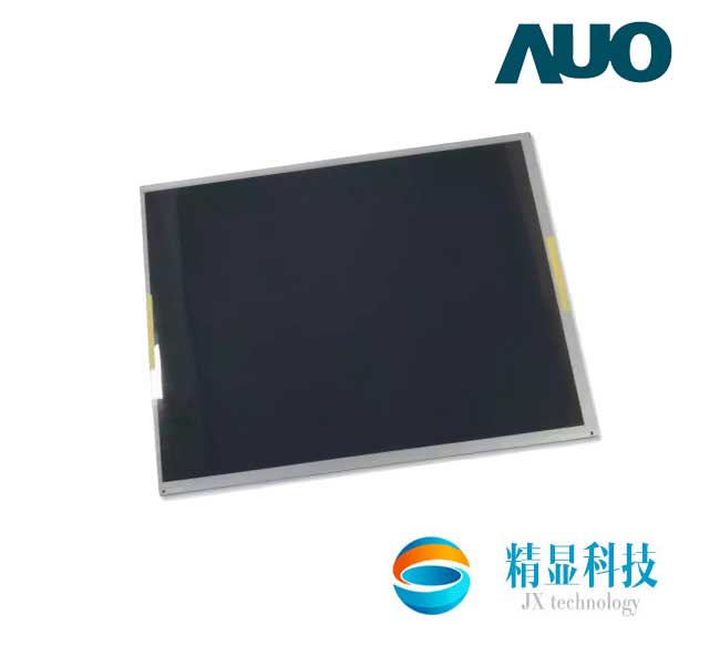

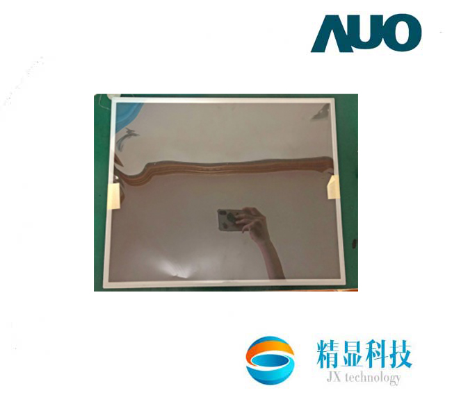

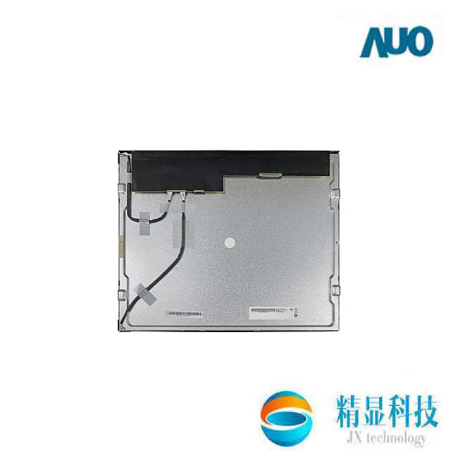

G190ETT01.1 友達19寸 分辨率1280*1024 常白顯示 LVDS 投射電容觸摸屏
  • 品牌:友達
  • 尺寸:19寸
  • 型號:G190ETT01.1
  • 分辨率:1280*1024

一、友達液晶模組G190ETT01.1應用特征
基本信息 :
制造商 友達 (AUO) 面板型號 G190ETT01.1
面板尺寸 19英寸 面板應用 工業
面板類型 a-Si TFT-LCD, 液晶模組
工作環境 : 工作溫度 -30 ~ 85 °C 存儲溫度 -30 ~ 85 °C
RoHS狀態 RoHS 耐振動性 1.5G (14.7 m/s²)
生產情況 : 量產中
二、友達液晶模組G190ETT01.1結構詳情
像素特征 : 像素數量 1280(RGB)×1024, SXGA 點間距 0.098×0.294 mm
像素布局 RGB垂直條狀 像素間距 0.294×0.294 mm  [86PPI]
結構尺寸 : 顯示區域 376.32(W)×301.056(H) mm 可視區域 -
外觀尺寸 - 外觀厚度 -
外觀特征 : 外觀形狀 - 風景肖像 風景模式
寬高比 5:4(W : H)
其它特征 : 重量 - 表面處理 -
三、友達液晶模組G190ETT01.1光學詳情
基本信息 :
面板亮度 300 cd/m² (Typ.) 對比度 1000:1 (Typ.) (透射)
可視角度 85/85/80/80 (Typ.)(CR≥10) 光學模式 TN,常白顯示,透射式
推薦視角 - 反應時間 7/3 (Typ.)(Tr/Td) (ms)
色彩性能 : 白色色度 Wx:0.313; Wy:0.329 顯示顏色 16.7M (6-bit + Hi-FRC)
色溫 6485K 亮度均勻性 1.25/1.33 (Typ./Max.)(9 points)
四、友達液晶模組G190ETT01.1電子詳情
工作頻率 : 60Hz
翻轉掃描 : No
功率總耗 : -
五、友達液晶模組G190ETT01.1背光詳情
背光特征 : 燈管類型 WLED 燈管壽命 50K (Typ.) 小時
數量 - 位置 側入式光源
WLED驅動電氣 : 電壓輸入 - 電流輸入 -
功率消耗 -
接口特征 : 類型 - 燈管驅動 -
六、友達液晶模組G190ETT01.1信號詳情
信號系統 : LVDS (2 ch, 8-bit)
信號電氣: 電壓輸入 5.0V (Typ.) 電流輸入 -
功率消耗 -
接口特征 : 類型 端子
