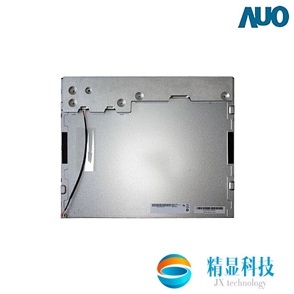

G190ETN01.8友達(dá)19寸 戶(hù)外高亮液晶屏
- 品牌:友達(dá)
- 尺寸:19寸
- 型號(hào):G190ETN01.8(無(wú)貨,兼容型號(hào)咨詢(xún)客服)
- 分辨率:1280×1024
- 咨詢(xún)熱線(xiàn):15382323032
產(chǎn)品詳情
G190ETN01.8友達(dá)19寸 戶(hù)外高亮液晶屏 |
| 品牌 | 友達(dá) (AUO) | 型號(hào) | G190ETN01.8 |
| 面板尺寸 | 19.0 inch | 屏幕類(lèi)型 | a-Si TFT-LCD, 液晶模組 |
| 像素?cái)?shù)量 | 1280(RGB)×1024 SXGA 86PPI | 像素配置 | RGB垂直條狀 |
| 顯示區(qū)域 | 376.32(橫)×301.056(豎) mm | 可視區(qū)域 | 379.72(橫)×304.46(豎) mm |
| 外觀(guān)尺寸 | 396(橫)×324(豎) mm | 表面處理 | 霧面,Hard coating (3H) |
| 顯示亮度 | 800 cd/m² (Typ.) | 對(duì) 比 度 | 1000:1 (Typ.) (透射) |
| 可視角度 | 85/85/80/80 (Typ.)(CR≥10) | 工作模式 | TN,常白顯示,透射式 |
| 最佳視角 | - | 反應(yīng)時(shí)間 | 7/3 (Typ.)(Tr/Td) ms |
| 顯示顏色 | 16.7M , 70% NTSC | 光源類(lèi)型 | WLED , 50K小時(shí) , 無(wú)驅(qū)動(dòng) |
| 面板重量 | 1.80Kgs (Typ.) | 產(chǎn)品應(yīng)用 | 工業(yè)、戶(hù)外高亮 |
| 工作頻率 | 60Hz | 觸摸功能 | 無(wú)觸摸 |
| 信號(hào)接口 | 30 pins LVDS (2 ch, 8-bit) , 端子 | 驅(qū)屏電壓 | 5.0V (Typ.) |
| 工作溫度 | -30 ~ 70 °C ; | 存儲(chǔ)溫度 | -30 ~ 70 °C ; |
| *以上僅展示部分參數(shù),如需了解完整參數(shù)信息,請(qǐng)聯(lián)系客服獲取型號(hào)規(guī)格書(shū)。 | |||
G190ETN01.8友達(dá)19寸 戶(hù)外高亮液晶屏參數(shù)總結(jié)
1、友達(dá) (AUO) 推出的G190ETN01.8是一款采用a-Si TFT-LCD技術(shù)的19.0英寸液晶模組產(chǎn)品,它裝配有WLED背光,無(wú)背光驅(qū)動(dòng),無(wú)觸摸。
2、它的工作溫度為 -30 ~ 70°C,存儲(chǔ)溫度為 -30 ~ 70°C,耐振動(dòng)性為1.5G (14.7 m/s²)。
3、作為一款TN,常白顯示,透射式液晶模組產(chǎn)品,G190ETN01.8可以提供800 cd/m²的顯示亮度 1000:1的透射對(duì)比度,
4、85/85/80/80 (Typ.)(CR≥10)(L/R/U/D)的可視角度,它的響應(yīng)時(shí)間為7/3 (Typ.)(Tr/Td) ms。
5、由于每個(gè)像素點(diǎn)采用了6-bit + Hi-FRC灰階信號(hào),此產(chǎn)品可以顯示16.7M顏色,其顯示的色彩飽和度也達(dá)到了70% (NTSC)。
6、背光方面此產(chǎn)品采用了WLED發(fā)光的側(cè)入式光源,光源的使用壽命為50K小時(shí),不含背光驅(qū)動(dòng)。
7、G190ETN01.8采用了LVDS (2 ch, 8-bit)信號(hào)接口,總共30 pins,采用端子連接,驅(qū)屏電壓為5.0V (Typ.)。
8、它的典型垂直刷新率Fv為60Hz。此型號(hào)推薦使用于工業(yè),戶(hù)外高亮。
