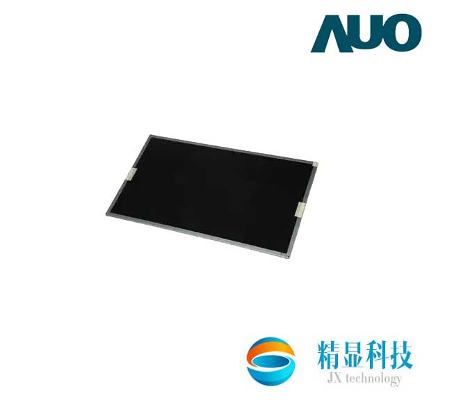

一、友達液晶模組G185HAT01.1應用特征
基本信息 :
制造商 友達 (AUO) 面板型號 G185HAT01.1
面板尺寸 18.5英寸 面板應用 工業
面板類型 a-Si TFT-LCD, 液晶模組
工作環境 : 工作溫度 -30 ~ 80 °C 存儲溫度 -30 ~ 80 °C
RoHS狀態 RoHS 耐振動性 1.5G (14.7 m/s²)
生產情況 : 量產中
二、友達液晶模組G185HAT01.1結構詳情
像素特征 : 像素數量 1920(RGB)×1080, FHD 點間距 0.071×0.213 mm
像素布局 RGB垂直條狀 像素間距 0.213×0.213 mm  [119PPI]
結構尺寸 : 顯示區域 408.96(W)×230.04(H) mm 可視區域 489.96(W)×231.04(H) mm
外觀尺寸 450.36(W)×271.44(H) mm 外觀厚度 15.2 (Typ.) mm
外觀特征 : 外觀形狀 平面矩形 風景肖像 風景模式
寬高比 16:9(W : H)
其它特征 : 重量 2.50Kgs (Typ.) 表面處理 防散射(AS),Hard coating (7H)
三、友達液晶模組G185HAT01.1光學詳情
基本信息 :
面板亮度 300 cd/m² (Typ.) 對比度 1000:1 (Typ.) (透射)
可視角度 89/89/89/89 (Typ.)(CR≥10) 光學模式 AHVA,常黑顯示,透射式
推薦視角 全視角 反應時間 10/10 (Typ.)(Tr/Td) ms
色彩性能 : 白色色度 Wx:0.299; Wy:0.315 顯示顏色 16.7M (8-bit)
色溫 7502K 亮度均勻性 1.25/1.33 (Typ./Max.)(9 points)
四、友達液晶模組G185HAT01.1電子詳情
工作頻率 : 60Hz
翻轉掃描 : No
功率總耗 : -
五、友達液晶模組G185HAT01.1背光詳情
背光特征 : 燈管類型 WLED 燈管壽命 50K (Min.) 小時
數量 - 位置 側入式光源
WLED驅動電氣 : 電壓輸入 12.0±1.2V 電流輸入 1.07/1.3A (Typ./Max.)
功率消耗 12.84/15.6W (Typ./Max.)
接口特征 : 類型 端子 燈管驅動 含LED驅動器
六、友達液晶模組G185HAT01.1信號詳情
信號系統 : LVDS (2 ch, 8-bit)
信號電氣: 電壓輸入 5.0V (Typ.) 電流輸入 0.89/1.07A (Typ./Max.)
功率消耗 4.45/5.35W (Typ./Max.)
接口特征 : 類型 端子
端子詳情 : 品牌 型號 腳間距 腳數 數量 接口定義
航空電子 FI-XB30SSRLA-HF16 1.0 mm 30 pins 1 pcs LVDS-30P2C8B-160A
七、友達液晶模組G185HAT01.1包裝詳情
包裝箱: 數量 重量 尺寸 (L×W×H)
1 N/A 635×475×280
