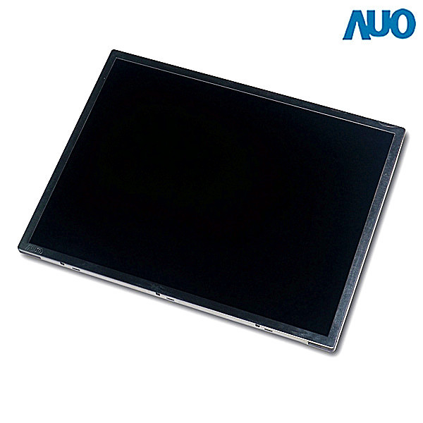

一、友達液晶模組G084SAN01.0應用特征
基本信息 :
制造商 友達 (AUO) 面板型號 G084SAN01.0
面板尺寸 8.4英寸 面板應用 工業
面板類型 a-Si TFT-LCD, 液晶模組
工作環境 : 工作溫度 -30 ~ 85 °C 存儲溫度 -30 ~ 85 °C
RoHS狀態 RoHS 耐振動性 1.5G (14.7 m/s²)
生產情況 : 量產中
二、友達液晶模組G084SAN01.0結構詳情
像素特征 : 像素數量 800(RGB)×600, SVGA 點間距 0.071×0.213 mm
像素布局 RGB垂直條狀 像素間距 0.213×0.213 mm  [119PPI]
結構尺寸 : 顯示區域 170.4(W)×127.8(H) mm 可視區域 174.15(W)×131.2(H) mm
外觀尺寸 203(W)×142.5(H) mm 外觀厚度 8.0±0.3 mm
外觀特征 : 外觀形狀 平面矩形 風景肖像 風景模式
寬高比 4:3(W : H)
其它特征 : 重量 TBD 表面處理 霧面,Hard coating (3H)
三、友達液晶模組G084SAN01.0光學詳情
基本信息 :
面板亮度 450 cd/m² (Typ.) 對比度 1000:1 (Typ.) (透射)
可視角度 89/89/89/89 (Typ.)(CR≥10) 光學模式 AHVA,常黑顯示,透射式
推薦視角 全視角 反應時間 30 (Typ.)(Tr+Td) (ms)
色彩性能 : 白色色度 Wx:0.310; Wy:0.330 顯示顏色 262K/16.7M (6-bit / 8-bit)
色溫 6638K 亮度均勻性 1.33/1.43 (Typ./Max.)(9 points)
四、友達液晶模組G084SAN01.0電子詳情
工作頻率 : 60Hz
翻轉掃描 : 翻轉 (水平/垂直)
功率總耗 : -
五、友達液晶模組G084SAN01.0背光詳情
背光特征 : 燈管類型 WLED 燈管壽命 50K (Min.) 小時
數量 - 位置 側入式光源
WLED驅動電氣 : 電壓輸入 10.8/12.0/12.6V (Min./Typ./Max.) 電流輸入 TBD
功率消耗 -
接口特征 : 類型 - 燈管驅動 含LED驅動器
六、友達液晶模組G084SAN01.0信號詳情
信號系統 : LVDS (1 ch, 6/8-bit)
信號電氣: 電壓輸入 3.3V (Typ.) 電流輸入 100/120mA (Typ./Max.)
功率消耗 0.3/0.4W (Typ./Max.)
接口特征 : 類型 端子
端子詳情 : 品牌 型號 腳間距 腳數 數量 接口定義
信盛精工 MSB24013P20HA 1.0 mm 20 pins 1 pcs -
