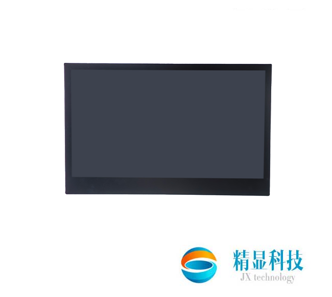

G270QAN01.4 友達(dá)27寸 400 cd/m2 分辨率2560*1440 常黑顯示 霧面
- 品牌:友達(dá)
- 尺寸:27寸
- 型號:G270QAN01.4
- 分辨率:2560*1440
- 咨詢熱線:15382323032
