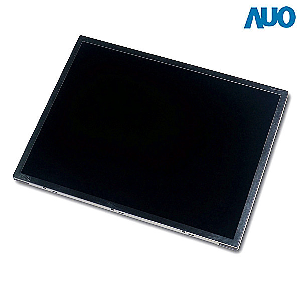

一、友達液晶模組G104VAN01.0應用特征
基本信息 : |
制造商 | 友達 (AUO) | 面板型號 | G104VAN01.0 |
| 面板尺寸 | 7英寸 | 面板應用 | 工業 | |
| 面板類型 | a-Si TFT-LCD, 液晶模組 | |||
| 工作環境 : | 工作溫度 | -30 ~ 85 °C | 存儲溫度 | -30 ~ 85 °C |
| RoHS狀態 | RoHS | 耐振動性 | - | |
| 生產情況 : | 量產中 | |||
二、友達液晶模組G104VAN01.0結構詳情
| 像素特征 : | 像素數量 | 640(RGB)×480, VGA | 點間距 | 0.110×0.330 mm |
| 像素布局 | RGB垂直條狀 | 像素間距 | 0.330×0.330 [76PPI] | |
| 結構尺寸 : | 顯示區域 | 211.2(H) × 158.4(V) mm | 可視區域 | 214.8(H) × 162.4(V) mm |
| 外觀尺寸 | 243(H) × 176.7(V) mm | 外觀厚度 | 8.5±0.5 mm | |
| 外觀特征 : | 外觀形狀 | 平面矩形 | 風景肖像 | 風景模式 |
| 寬高比 | 4:3 (H:V) | |||
| 其它特征 : | 重量 | TBD | 表面處理 | 霧面,Hard coating (3H) |
三、友達液晶模組G104VAN01.0光學詳情
基本信息 : |
面板亮度 | 450 cd/m² (Typ.) | 對比度 | 1000 : 1 (Typ.) (透射) |
| 可視角度 | 89/89/89/89 (Typ.)(CR≥10) | 光學模式 | ADS,常黑顯示,透射式 | |
| 推薦視角 | 全視角 | 反應時間 | 30 (Typ.)(Tr+Td) (ms) | |
| 色彩性能 : | 白色色度 | X:0.313; Y:0.329 | 顯示顏色 | 262K/16.2M (6-bit / 6-bit + FRC) |
| 色溫 | 6485K | 亮度均勻性 | 1.33 (Max.)(5 points) |
四、友達液晶模組G104VAN01.0電子詳情
| 工作頻率 : | 60Hz |
| 翻轉掃描 : | 翻轉 (180°) |
| 功率總耗 : | 3.3W (Typ.) |
五、友達液晶模組G104VAN01.0背光詳情
| 背光特征 : | 燈管類型 | WLED | 燈管壽命 | 70K (Min.) | |||
| 數量 | - | 位置 | 側入式光源(底部) | ||||
| WLED驅動電氣 : | 電壓輸入 | 12.0±1.2V | 電流輸入 | 240mA (Typ.) | |||
| 功率消耗 | 2.82W (Typ.) | ||||||
| 接口特征 : | 類型 | 端子 | 燈管驅動 | 含LED驅動器 | |||
六、友達液晶模組G104VAN01.0信號詳情
| 信號系統 : | LVDS (1 ch, 6/8-bit) | ||||||
| 信號電氣: | 電壓輸入 | 3.3V (Typ.) | 電流輸入 | 155mA (Typ.) | |||
| 功率消耗 | 0.51W (Typ.) | ||||||
| 接口特征 : | 類型 | 端子 | |||||
| 端子詳情 : | 品牌 | 型號 | 腳間距 | 腳數 | 數量 | 接口定義 | |
| 信盛精工 | MSB24013P20HA | 1.0 mm | 20 pins | 1 pcs | LVDS-20P1C8B-080A | ||
七、友達液晶模組G104VAN01.0包裝詳情
| 包裝箱: | 數量 | 重量 | 尺寸 (L×W×H) |
| 1 | N/A | N/A |
