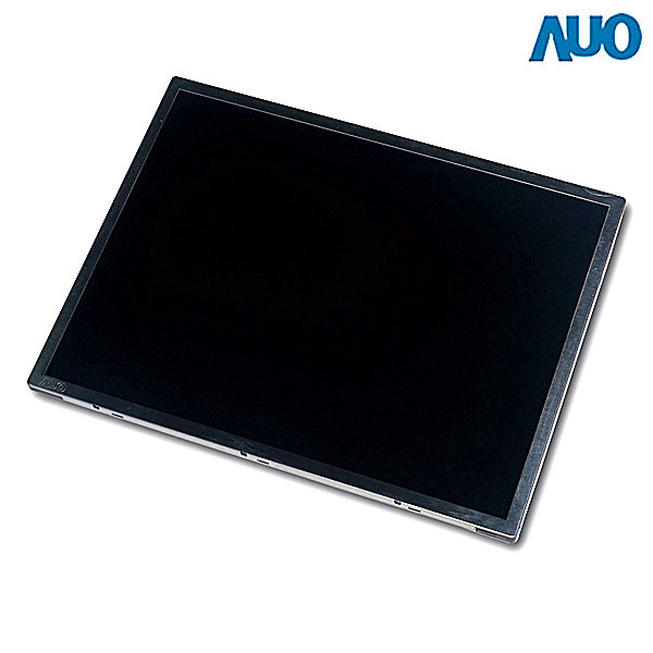

一:友達12.1寸工業液晶屏G121XN01 V001基本信息
品  牌 友達(AUO
液晶屏型號 G121XN01 V001
液晶別名 G121XN01 V001
工作溫度 -30 ~ 85°C
存儲溫度 -30 ~ 85°C
當前生產狀態 量產中
二:友達12.1寸工業液晶屏G121XN01 V001結構特征
液晶屏尺寸 12.1英寸
點分辨率 1024(2)×768(2) , XGA
像素排列 RGBW矩形
寬高比 4:3 (H:V)
點間距 0.120×0.120 mm (H×V)
像素間距 0.240×0.240 mm (H×V)
面板重量 510g (Max.)
表面處理 霧面,Hard coating (3H)
顯示區域 245.76×184.32 mm (H×V)
可視區域 250.8×189.4 mm (H×V)
外觀尺寸 279×209 mm (H×V)
外觀厚度 6.0/9.0 (Typ./Max.) mm
觸摸屏
三:友達12.1寸工業液晶屏G121XN01 V001光學特征
顯示模式 TN,常白顯示,透射式
液晶屏亮度 500 cd/m² (Typ.)
對比度 700:1 (Typ.) (透射)
顯示顏色 262K/16.2M (6-bit / 6-bit + FRC)
顯示色域 72% NTSC (CIE1931)
響應時間 25/10 (Typ.)(Tr/Td)
可視角度 80/80/70/70 (Typ.)(CR≥10)
白色色度 Wx:0.310; Wy:0.330
白場變動 1.33 (Max.)(5points)
四、友達12.1寸工業液晶屏G121XN01 V001光系統
燈管位置 側入式光源(頂部)
光源類型 WLED
光源壽命 50K(Min.) Hours
接口類型 端子
背光電路 含LED驅動器
背光電路 10.8/12.0/12.6V (Min./Typ./Max.)(輸入電壓)
背光電路 0.49A (Typ.)(輸入電流)
背光功耗 5.88/7.5W (Typ./Max.)
五、友達12.1寸工業液晶屏G121XN01 V001信號接口
信號大類 LVDS
信號小類 LVDS (1 ch, 6/8-bit)
液晶屏電壓 3.3V(Typ.)
液晶屏電流 280/336mA (Typ./Max.)
液晶屏功率 0.924/1.11W (Typ./Max.)
接口類型 端子
接口腳距 1.25mm
接口數量 1pcs
接口腳數 20pins
● 補充說明:以上友達12.1寸工業液晶屏G121XN01 V001資料僅供參考,如有某項不準確,可以聯系我們客服提供產品G121XN01 V001的規格資料,產品均以pdf規格為準。
