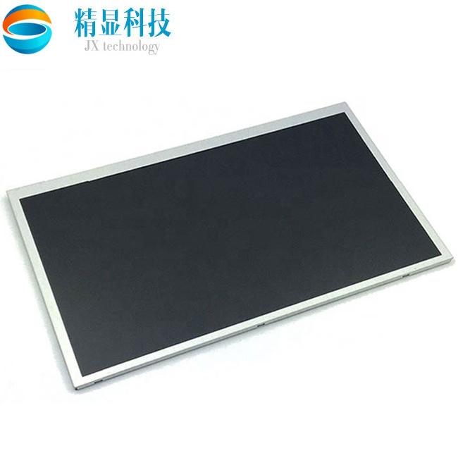

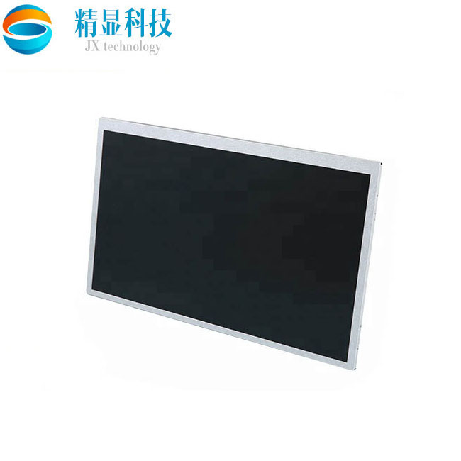

G133HAN02.0友達13.3寸LCD液晶屏 1080p醫療用顯示屏
- 品牌:友達(AUO)
- 尺寸:13.3寸
- 型號:G133HAN02.0
- 分辨率:1920×1080
- 咨詢熱線:15382323032
產品詳情
G133HAN02.0友達13.3寸LCD液晶屏 1080p醫療用顯示屏 典型特征
白光LED背光,含LED驅動器,端子倒裝,表面霧面 eDP1.2,該款屏幕的基本參數見如下表格。
G133HAN02.0友達13.3寸LCD液晶屏 1080p醫療用顯示屏 |
| 品牌 | 友達 (AUO) | 型號 | G133HAN02.0 (AUO202D) |
| 面板尺寸 | 13.3寸 | 屏幕類型 | 液晶模組 , a-Si TFT-LCD |
| 像素數量 | 1920(RGB)×1080 (FHD) 166PPI | 像素配置 | RGB垂直條狀 |
| 顯示區域 | 293.472 × 165.078 (H×V) mm | 可視區域 | 306.3 × 195.29 × 3.2 (H×V×D) mm |
| 外觀尺寸 | - | 表面處理 | 霧面 |
| 顯示亮度 | 400 cd/m² (Typ.) | 對 比 度 | 800 : 1 (Typ.) (透射) |
| 可視角度 | 89/89/89/89 (Typ.)(CR≥10) | 工作模式 | AHVA,常黑顯示,透射式 |
| 視角 | 89/89/89/89 (Typ.)(CR≥10) | 反應時間 | 27 (Typ.)(Tr+Td) ms |
| 顯示顏色 | 16.2M , 45% NTSC | 光源類型 | WLED , 30K小時 , 含LED驅動器 |
| 面板重量 | 280g (Max.) | 產品應用 | 工業、醫療影像、游戲 |
| 工作頻率 | 60Hz | 觸摸功能 | 無觸摸 |
| 信號接口 | eDP (2 Lanes) , eDP1.2 , 端子 , 30 pins | 驅屏電壓 | 3.3V (Typ.) |
| 工作溫度 | 0 ~ 50 °C | 存儲溫度 | -20 ~ 60 °C |
| *以上僅展示G133HAN02.0部分參數,僅供參考!如需了解完整參數信息,請聯系客服獲取型號規格書 | |||
G133HAN02.0友達13.3寸LCD液晶屏 1080p醫療用顯示屏 參數總結
1、G133HAN02.0 (產品代碼: AUO202D)是友達 (AUO)推出的一款13.3英寸a-Si TFT-LCD液晶模組產品,它裝配有WLED背光,含LED驅動器背光驅動,無觸摸。
2、此產品工作溫度為 0 ~ 50°C,存儲溫度為 -20 ~ 60°C,耐振動性為1.5G (14.7 m/s²)。
3、作為一款AHVA,常黑顯示,透射式液晶模組產品,G133HAN02.0可以提供400 cd/m²的顯示亮度 800:1的透射對比度
4、89/89/89/89 (Typ.)(CR≥10)(左/右/上/下)的可視角度,最佳觀看角度為全視角,它的響應時間為27 (Typ.)(Tr+Td) ms。
5、由于每個像素點采用了6-bit + FRC灰階信號,此產品可以顯示16.2M顏色,其顯示的色彩飽和度也達到了45% (NTSC)。
6、背光方面此產品采用了WLED發光的側入式光源,光源的使用壽命為30K小時,含LED驅動器。
7、G133HAN02.0采用了eDP (2 Lanes)信號接口,總共30 pins,采用端子連接,驅屏電壓為3.3V (Typ.)
8、它的典型特征總結為: 白光LED背光,含LED驅動器,端子倒裝,表面霧面, eDP1.2,它的典型垂直刷新率Fv為60Hz。
基于上述的參數總結,以及它的特征杭州精顯科技推薦此型號應用于工業,醫療影像,游戲,如需采用此款液晶屏進行產品開發的,可咨詢杭州精顯的工作人員。
