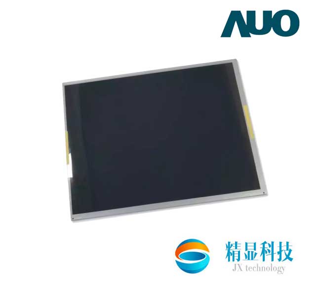

G150XTN03.8友達(dá)15寸液晶屏 edp接口工業(yè)屏
- 品牌:友達(dá)
- 尺寸:15寸
- 型號(hào):G150XTN03.8
- 分辨率:1024×768
- 咨詢熱線:15382323032
產(chǎn)品詳情
G150XTN03.8友達(dá)15寸液晶屏 edp接口工業(yè)屏典型特征
白光LED背光,壽命大于5萬小時(shí),含LED驅(qū)動(dòng)器,6/8位灰階可選,表面霧面 eDP1.2,關(guān)于G150XTN03.8的基本參數(shù)見如下表格。
G150XTN03.8友達(dá)15寸液晶屏 edp接口工業(yè)屏 |
| 品牌 | 友達(dá) (AUO) | 型號(hào) | G150XTN03.8 |
| 面板尺寸 | 15.0英寸 | 屏幕類型 | a-Si TFT-LCD, 液晶模組 |
| 像素?cái)?shù)量 | 1024(RGB)×768, XGA, 85PPI | 像素配置 | RGB垂直條狀 |
| 顯示區(qū)域 | 304.128(W)×228.096(H) mm | 可視區(qū)域 | 312.55(W)×236.25(H) mm |
| 外觀尺寸 | 326.5(W)×253.5(H) ×6.8(D) mm | 表面處理 | 霧面,Hard coating (3H) |
| 顯示亮度 | 400 cd/m² (Typ.) | 對(duì) 比 度 | 800:1 (Typ.) (透射) |
| 可視角度 | 80/80/70/80 (Typ.)(CR≥10) | 工作模式 | TN,常白顯示,透射式 |
| 視角 | - | 反應(yīng)時(shí)間 | 5.7/3.2 (Typ.)(Tr/Td) ms |
| 顯示顏色 | 262K/16.2M , 60% NTSC | 光源類型 | WLED , 50K小時(shí) , 含LED驅(qū)動(dòng)器 |
| 面板重量 | 720g (Max.) | 產(chǎn)品應(yīng)用 | 工業(yè) |
| 工作頻率 | 60Hz | 觸摸功能 | 無觸摸 |
| 信號(hào)接口 | eDP (1 Lane) , eDP1.2 , 30 pins , 端子 | 驅(qū)屏電壓 | 3.3V (Typ.) |
| 工作溫度 | 0 ~ 60 °C | 存儲(chǔ)溫度 | -20 ~ 60 °C |
| *以上僅展示G150XTN03.8部分參數(shù),如需了解完整參數(shù)信息,請(qǐng)聯(lián)系客服獲取型號(hào)規(guī)格書。 | |||
G150XTN03.8友達(dá)15寸液晶屏 edp接口工業(yè)屏參數(shù)總結(jié)
1、G150XTN03.8是友達(dá) (AUO)推出的一款15.0英寸a-Si TFT-LCD液晶模組產(chǎn)品,它裝配有WLED背光,含LED驅(qū)動(dòng)器背光驅(qū)動(dòng),無觸摸。
2、此產(chǎn)品工作溫度為 0 ~ 60°C,存儲(chǔ)溫度為 -20 ~ 60°C,耐振動(dòng)性為1.5G (14.7 m/s²)。
3、 白光LED背光,壽命大于5萬小時(shí),含LED驅(qū)動(dòng)器,6/8位灰階可選,表面霧面, eDP1.2。
4、作為一款TN,常白顯示,透射式液晶模組產(chǎn)品,G150XTN03.8可以提供400 cd/m²的顯示亮度 800:1的透射對(duì)比度,
5、80/80/70/80 (Typ.)(CR≥10)(左/右/上/下)的可視角度,它的響應(yīng)時(shí)間為5.7/3.2 (Typ.)(Tr/Td) ms。
6、由于每個(gè)像素點(diǎn)采用了6-bit / 6-bit + FRC灰階信號(hào),此產(chǎn)品可以顯示262K/16.2M顏色,其顯示的色彩飽和度也達(dá)到了60% (NTSC)。
7、背光方面此產(chǎn)品采用了WLED發(fā)光的側(cè)入式光源(底部),光源的使用壽命為50K小時(shí),含LED驅(qū)動(dòng)器。
8、G150XTN03.8采用了eDP (1 Lane)信號(hào)接口,總共30 pins,采用端子連接,驅(qū)屏電壓為3.3V (Typ.)。
基于它的特征推薦此型號(hào)應(yīng)用于工業(yè)。
