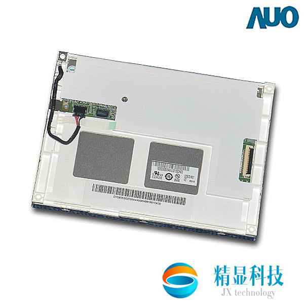

一:友達19寸工業液晶屏M190EG01 V3基本信息
品  牌 友達(AUO
液晶屏型號 M190EG01 V3
型號別名 M190EG01 V.3
工作溫度 0~50°C
存儲溫度 -20~60°C
當前生產狀態 已停產
二:友達19工業液晶屏M190EG01 V3結構特征
液晶屏尺寸 19.0英寸
點分辨率 1280(RGB)*1024(SXGA)
像素密度 86PPI
像素排列 RGB垂直條狀
寬高比 5:4(寬:高)
點間距 0.098*0.294mm(橫*豎)
像素間距 0.294*0.294mm(橫*豎)
面板重量 2.50/2.70Kgs(Typ./Max.)
表面處理 霧面,Hard coating(3H)
顯示區域 376.32*301.056mm(橫*豎)
可視區域 380.32*305.06mm(橫*豎)
外觀尺寸 396.0*324.0mm(橫*豎)
外觀尺寸 14.33/17.53(Typ./Max.)mm (厚度)
觸摸屏
三:友達19寸工業液晶屏M190EG01 V3光學特征
顯示模式 MVA,常黑顯示,透射式
液晶屏亮度 300cd/m2 (Typ.)(此屏背光亮度可增加到1000nits)
對比度 2000:1 (Typ.) (透射)
顯示顏色 16.7M (6-bit+Hi-FRC)
響應時間 15/5(Typ.)(Tr/Td);8(Typ.) (G to G)(ms)
可視角度 89/89/89/89 (Typ.)(CR≥10) (左/右/上/下)
最佳視角 上下左右對稱
白色色度 X:0.313; Y:0.329
白色變動 1.25/1.33(Typ./Max.)(9points)
四、友達19寸工業液晶屏M190EG01 V3發光系統
燈管位置 側入式光源(底部)
光源類型 CCFL
燈管數量 4 pcs
燈管形狀 直條
光源壽命 50K(Typ.)(小時)
單燈電壓 653/796V (Typ./Max.)
單燈電流 3.0/7.5/8.0mA (Min./Typ./Max.)
燈管頻率 40/60/80KHz (Min./Typ./Max.)
燈管啟動電壓 1300/1690V (Min.)(Ta=+25/0℃)
燈管總功率 19.6/20.56W (Typ./Max.)
背光電路
五、友達19寸工業液晶屏M190EG01 V3信號接口
信號大類 LVDS
信號小類 LVDS(2 ch ,8 -bit)
液晶屏電壓 5.0V (Typ.)
液晶屏電流 1.50/1.80A (Typ./Max.)
液晶屏功率 7.5/9.0W (Typ./Max.)
接口類型 端子
接口腳距 1.0mm
接口數量 1pcs
接口腳數 30pins
