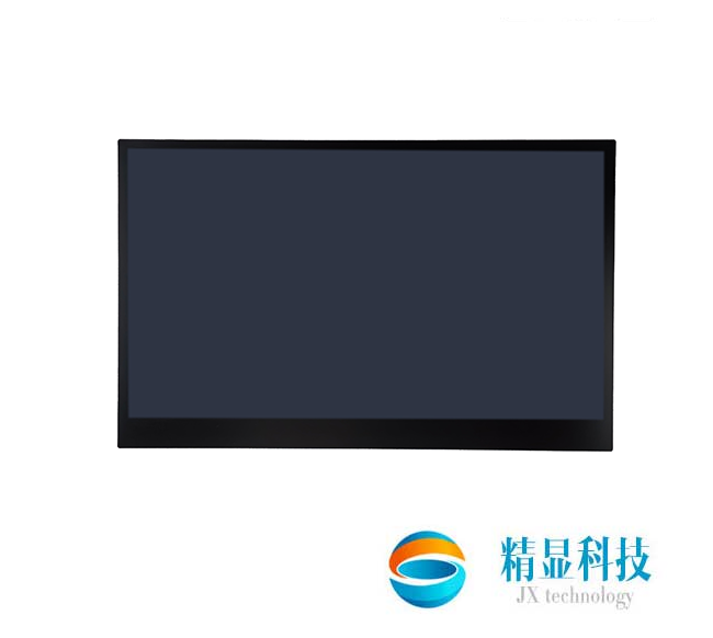

P215HVN01.2 友達(dá)21.5寸 對(duì)比度3000:1 常黑顯示 全視角 分辨率1920*1080
  • 品牌:友達(dá)
  • 尺寸:21.5寸
  • 型號(hào):P215HVN01.2(無(wú)貨,兼容型號(hào)咨詢客服)
  • 分辨率:1920*1080
  • 咨詢熱線:15382323032
  • 產(chǎn)品詳情
  • 聯(lián)系我們
一、友達(dá)液晶模組P215HVN01.2應(yīng)用特征
基本信息 :
制造商 友達(dá) (AUO) 面板型號(hào) P215HVN01.2
面板尺寸 21.5英寸 面板應(yīng)用 -
面板類型 a-Si TFT-LCD, 液晶模組
工作環(huán)境 : 工作溫度 0 ~ 50 ℃ 存儲(chǔ)溫度 -20 ~ 60℃
RoHS狀態(tài) RoHS 耐振動(dòng)性 1.5G (14.7 m/s²)
生產(chǎn)情況 : 量產(chǎn)中
二、友達(dá)液晶模組P215HVN01.2結(jié)構(gòu)詳情
像素特征 : 像素?cái)?shù)量 1920(RGB)×1080, FHD 點(diǎn)間距 0.08275×0.24825 (H×V) mm
像素布局 RGB垂直條狀 像素間距 0.2115×0.2115 mm  [120PPI]
結(jié)構(gòu)尺寸 : 顯示區(qū)域 476.64(H) × 268.11(V) mm 可視區(qū)域 479.84(H) × 271.31(V) mm
外觀尺寸 495.6(H) × 292.2(V) mm 外觀厚度 7.4/11 (Typ./Max.) mm
外觀特征 : 外觀形狀 平面矩形 風(fēng)景肖像 肖像模式
寬高比 16:9 (H:V)
其它特征 : 重量 1.67Kgs (Typ.) 表面處理 霧面,Hard coating (3H)
三、友達(dá)液晶模組P215HVN01.2光學(xué)詳情
基本信息 :
面板亮度 250 cd/m² (Typ.) 對(duì)比度 3000:1(Typ.)(透射)
可視角度 89/89/89/89 (Typ.)(CR≥10) 光學(xué)模式 VA,常黑顯示,透射式
推薦視角 全視角 反應(yīng)時(shí)間 13/5 (Typ.)(Tr/Td)
色彩性能 : 白色色度 X:0.313; Y:0.329 顯示顏色 16.7M (8-bit)
色溫 6485K 亮度均勻性 1.25/1.33 (Typ./Max.)(9 points)
四、友達(dá)液晶模組P215HVN01.2電子詳情
工作頻率 : 60Hz
翻轉(zhuǎn)掃描 : No
功率總耗 : 14.3W (Typ.)
五、友達(dá)液晶模組P215HVN01.2背光詳情
背光特征 : 燈管類型 WLED 燈管壽命 30K (Min.) 小時(shí)
數(shù)量 - 位置 側(cè)入式光源(底部)
WLED驅(qū)動(dòng)電氣 : 電壓輸入 46.5/51V (Typ./Max.) 電流輸入 60/66mA (Typ./Max.)
功率消耗 11.2W (Typ.)
接口特征 : 類型 端子 燈管驅(qū)動(dòng) -
六、友達(dá)液晶模組P215HVN01.2信號(hào)詳情
信號(hào)系統(tǒng) : LVDS (2 ch, 8-bit)
信號(hào)電氣: 電壓輸入 5.0V (Typ.) 電流輸入 0.62/0.74A (Typ./Max.)
功率消耗 3.1/3.7W (Typ./max.)
接口特征 : 類型 端子
端子詳情 : 品牌 型號(hào) 腳間距 腳數(shù) 數(shù)量 接口定義
禾昌 AL230F-A0G1D-P 1.0 mm 30 pins 1 pcs LVDS-30P2C8B-160A
七、友達(dá)液晶模組P215HVN01.2包裝詳情
包裝箱: 數(shù)量 重量 尺寸 (L×W×H)
1 24.00 565×345×375
