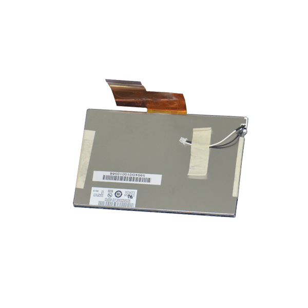

一:友達4.3寸工業液晶屏G043FW01 V0基本信息
品  牌 友達(AUO
液晶屏型號 G043FW01 V0
工作溫度 -20 ~ 70°C
存儲溫度 -30 ~ 80°C
當前生產狀態 量產中
二:友達4.3工業液晶屏G043FW01 V0結構特征
液晶屏尺寸 4.3英寸
點分辨率 480(RGB)*272(WQVGA)
像素密度 128PPI
像素排列 RGB垂直條狀
寬高比 16:9(寬:高)
點間距 0.066*0.198mm(橫*豎)
像素間距 0.198*0.198mm(橫*豎)
面板重量 68g(Typ.)
表面處理 霧化,Hard coating (3H)
顯示區域 95.04*53.856mm(橫*豎)
可視區域 100.8*58.71mm(橫*豎)
外觀尺寸 105.5*67.4 mm(橫*豎)
外觀尺寸 4.19(Typ.)mm (厚度)
觸摸屏
三:友達4.3寸工業液晶屏G043FW01 V0光學特征
顯示模式 TN,常白顯示,透射式
液晶屏亮度 450 cd/m2(可隨意增加背光適合的亮度)
對比度 400:1 (Typ.) (透射)
顯示顏色 16.7M (8-bit)
顯示色域 50% NTSC (CIE1931)
響應時間 15/20(Typ.)(Tr/Td)(ms)
可視角度 65/65/50/55 (Typ.)(CR≥10) (左/右/上/下)
最佳視角 6點鐘直視
白色色度 X:0.320; Y:0.320
白場變動 1.33/1.43 (Typ./Max.)(9 points)
四、友達4.3寸工業液晶屏G043FW01 V0發光系統
燈管位置 側入式光源
光源類型 WLED
光源壽命 30K(Min)(小時)
單燈電壓 26V(Typ.)
單燈電流 25mA(Typ./Max)
燈管總功率 560mW
接口類型 端子
背光電路
 五、友達4.3寸工業液晶屏G043FW01 V0信號接口
信號大類 Parallel  RGB
信號小類 Parallel RGB(1 ch ,8 -bit)
液晶屏電壓 3.3/3.3V(Typ.)(VDD/VDDIO)
液晶屏電流 25/20mA(Typ.)(IDD/IDDIO)
信號電壓 0≤VIL≤0.3VDDIO; 0.7VCC≤VIH≤VDDIO
接口類型 FPC
接口腳距 0.5mm
接口數量 1pcs
接口腳數 45pins
