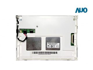

產(chǎn)品詳情
一:友達(dá)5.7寸友達(dá)高亮寬溫工業(yè)液晶屏G057VN01 V2基本信息
| 品 牌 | 友達(dá)(AUO) |
| 液晶屏型號 | G057VN01 V2 |
| 工作溫度 | -30 ~ 85°C |
| 存儲溫度 | -30 ~ 85°C |
| 當(dāng)前生產(chǎn)狀態(tài) | 量產(chǎn)中 |
二:友達(dá)5.7寸高亮寬溫工業(yè)液晶屏G057VN01 V2結(jié)構(gòu)特征
| 液晶屏尺寸 | 5.7英寸 |
| 點分辨率 | 640RGB)*480(WQVGA) |
| 像素密度 | 141PPI |
| 像素排列 | RGB垂直條狀 |
| 寬高比 | 4:3(寬:高) |
| 點間距 | 0.060*0.180mm(橫*豎) |
| 像素間距 | 0.180*0.180mm(橫*豎) |
| 面板重量 | 150/165g(Typ./Max.) |
| 表面處理 | 霧化,Hard coating (3H) |
| 顯示區(qū)域 | 115.2*86.4mm(橫*豎) |
| 可視區(qū)域 | 118.2*89.4mm(橫*豎) |
| 外觀尺寸 | 144.0*104.6 mm(橫*豎) |
| 外觀尺寸 | 12.3/12.8(Typ.)mm (厚度) |
| 觸摸屏 | 無 |
三:友達(dá)5.7寸高亮寬溫工業(yè)液晶屏G057VN01 V2光學(xué)特征
| 顯示模式 | TN,常白顯示,透射式 |
| 液晶屏亮度 | 700 cd/m2 |
| 對比度 | 800:1 (Typ.) (透射) |
| 顯示顏色 | 262K (6-bit) |
| 顯示色域 | 50% NTSC (CIE1931) |
| 響應(yīng)時間 | 15/10(Typ.)(Tr/Td)(ms) |
| 可視角度 | 80/80/70/70 (Typ.)(CR≥10) (左/右/上/下) |
| 最佳視角 | 12點鐘直視 |
| 白色色度 | X:0.313; Y:0.329 |
| 白場變動 | 1.30 (/Max.)(5 points) |
四、友達(dá)5.7寸高亮寬溫工業(yè)液晶屏G057VN01 V2發(fā)光系統(tǒng)
| 燈管位置 | 側(cè)入式光源 |
| 光源類型 | WLED |
| 光源壽命 | 50K(Min)(小時) |
| 接口類型 | 端子 |
| 背光電路 | 9.0/12.0/20.0V(Min./Typ./Max.)(輸入電壓) |
| 背光電路 | 0.27/0.97A(Typ.Max.)(輸入電流) |
| 背光功耗 | 3.24/3.56W(Typ.Max.) |
五、友達(dá)5.7寸高亮寬溫工業(yè)液晶屏G057VN01 V2信號接口
| 信號大類 | Parallel RGB |
| 信號小類 | CMOS(1 ch ,6 -bit) |
| 液晶屏電壓 | 3.3(Typ.) |
| 液晶屏電流 | 140/155mA(Typ.)(ICC) |
| 信號電壓 | 0≤VIL≤0.3VDD; 0.7VCC≤VIH≤VDD |
| 接口類型 | 端子 |
| 接口腳距 | 0.5mm |
| 接口數(shù)量 | 1pcs |
| 接口腳數(shù) | 33pins |
