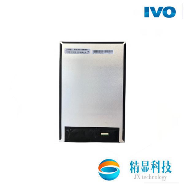

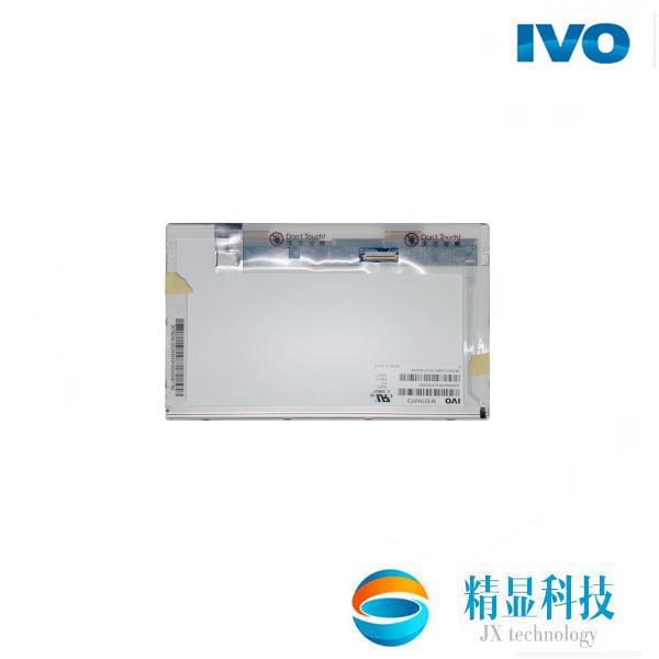

M101NWWB R6龍騰10.1寸工業顯示屏
M101NWWB R6國產龍騰光電10.1寸工業液晶屏,1280*800分辨率,350流明亮度,白光WLED背光,壽命大于1.5萬小時,IPS視角,關于此款屏幕的基本參數,如下表。
M101NWWB R6龍騰 10.1工業顯示屏
品牌 龍騰 (IVO) 型號 M101NWWB R6
面板尺寸 10.1英寸 屏幕類型 a-Si TFT-LCD, 液晶模組
像素數量 1280(RGB)×800, WXGA, 149PPI 像素配置 RGB垂直條狀
顯示區域 216.96(W)×135.6(H) mm 可視區域 219.96(W)×139.6(H) mm
外觀尺寸 229.46(W)×149.1(H) ×2.5/4.56 mm 表面處理 霧面
顯示亮度 350 cd/m² (Typ.) 對 比 度 800:1 (Typ.) (透射)
可視角度 85/85/85/85 (Typ.)(CR≥10) 工作模式 IPS,常黑顯示,透射式
全視角 全視角 反應時間 25(Typ.)(Tr+Td) ms
顯示顏色 16.7M (8-bit) 光源類型 WLED , 15K小時 , 含LED驅動器
面板重量 160g (Max.) 產品應用 工業、平板
工作頻率 60Hz 觸摸功能 無觸摸
信號接口 LVDS (1 ch, 8-bit) , 40 pins , 端子 驅屏電壓 3.3V (Typ.)
工作溫度 -0 ~ 50 °C 存儲溫度  -20 ~ 60 °C
*以上僅展示M101NWWB R6型號部分參數,如需了解完整參數信息,請聯系客服獲取型號規格書。
