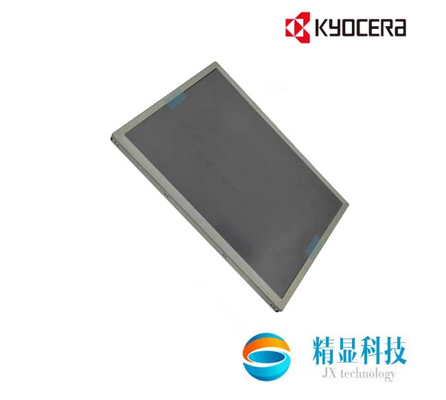

TCG104VGLABANN-AN30京瓷工業屏 10.4寸液晶屏分辨率640×480 典型特征:
高亮度,白光LED背光,壽命大于10萬小時,含LED驅動器,上/下,左/右翻轉顯示,表面霧面,該款液晶屏基本參數見如下表格。
品牌 京瓷 (Kyocera) 型號 TCG104VGLABANN-AN30
面板尺寸 10.4寸 屏幕類型 a-Si TFT-LCD, 液晶模組
像素數量 640(RGB)×480   VGA   76PPI 像素配置 RGB垂直條狀
顯示區域 211.2(橫)×158.4(豎) mm 可視區域 240.7(橫)×180.2(豎) ×9.5(厚) mm
外觀尺寸 215.4(橫)×162.2(豎) mm 表面處理 霧面
顯示亮度 800 cd/m² (Typ.) 對 比 度 500:1 (Typ.) (透射)
可視角度 70/70/60/70 (Typ.)(CR≥10) 工作模式 TN,常白顯示,透射式
視角 6 o'clock 反應時間 10/20 (Typ.)(Tr/Td) ms
顯示顏色 262K , 48% NTSC 光源類型 WLED , 100K小時 , 含LED驅動器
面板重量 470g 產品應用 工業
工作頻率 60Hz 觸摸功能 無觸摸
信號接口 40 pins   Parallel RGB (1 ch, 6-bit) , 端子 驅屏電壓 3.3V (Typ./Max.)
工作溫度  -20 ~ 70 °C  存儲溫度  -30 ~ 80 °C
*以上僅展示TCG104VGLABANN-AN30部分參數信息,僅供參考!如需了解完整參數信息,請聯系客服獲取規格書。
TCG104VGLABANN-AN30京瓷工業屏 10.4寸液晶屏分辨率640×480 參數總結:
1、作為一款TN,常白顯示,透射式液晶模組產品,TCG104VGLABANN-AN30可以提供800 cd/m²的顯示亮度 500:1的透射對比度,以及70/70/60/70 (Typ.)(CR≥10)(左/右/上/下)的可視角度,最佳觀看角度為6 o'clock,它的響應時間為10/20 (Typ.)(Tr/Td) ms。
2、TCG104VGLABANN-AN30是京瓷 (Kyocera)推出的一款10.4英寸a-Si TFT-LCD液晶模組產品,它裝配有WLED背光,含LED驅動器背光驅動,無觸摸。
3、此產品工作溫度為 -20 ~ 70°C,存儲溫度為 -30 ~ 80°C。
4、TCG104VGLABANN-AN30采用了Parallel RGB (1 ch, 6-bit)信號接口,總共40 pins,采用端子連接,驅屏電壓為3.3V (Typ./Max.)。它的典型垂直刷新率Fv為60Hz。
5、它的典型特征總結為: 高亮度,白光LED背光,壽命大于10萬小時,含LED驅動器,上/下,左/右翻轉顯示,表面霧面。
6、由于每個像素點采用了6-bit灰階信號,此產品可以顯示262K顏色,其顯示的色彩飽和度也達到了48% (NTSC)。背光方面此產品采用了WLED發光的側入式光源,光源的使用壽命為100K小時,含LED驅動器。
基于以上的特征杭州精顯科技推薦此型號應用于工業
