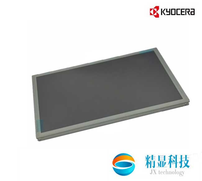

京瓷TCG121WXLPAPNN-AN20-SA工業液晶屏 京瓷液晶屏廠家
- 品牌:京瓷 (Kyocera)
- 尺寸:12.1寸
- 型號:TCG121WXLPAPNN-AN20-SA
- 分辨率:1280(RGB)×800, WXGA
- 咨詢熱線:15382323032
產品詳情
TCG121WXLPAPNN-AN20-SA是京瓷 (Kyocera) 推出的一款采用a-Si TFT-LCD技術的12.1英寸液晶模組產品,它裝配有WLED背光,含LED驅動器背光驅動,無觸摸。關于TCG121WXLPAPNN-AN20-SA的參數信息,以及京瓷液晶屏的供應廠家信息,總結如下。
| 京瓷TCG121WXLPAPNN-AN20-SA工業液晶屏 應用詳情 | ||||||
| 基本信息 | 面板品牌 | 京瓷 (Kyocera) | 面板型號 | TCG121WXLPAPNN-AN20-SA | ||
| 面板尺寸 | 12.1英寸 | 面板應用 | 工業 | |||
| 面板類型 |
a-Si TFT-LCD , 液晶模組 |
其它名稱 | - | |||
| 工作環境 | 工作溫度 | -20 ~ 70 °C | 耐振動性 | - | ||
| 存儲溫度 | -30 ~ 80 °C | RoHS狀態 | RoHS Compliance | |||
| 典型特征 | 白光LED背光、壽命大于5萬小時、含LED驅動器、180度翻轉顯示、表面霧面 | |||||
| 備注信息 | for Europe market | |||||
