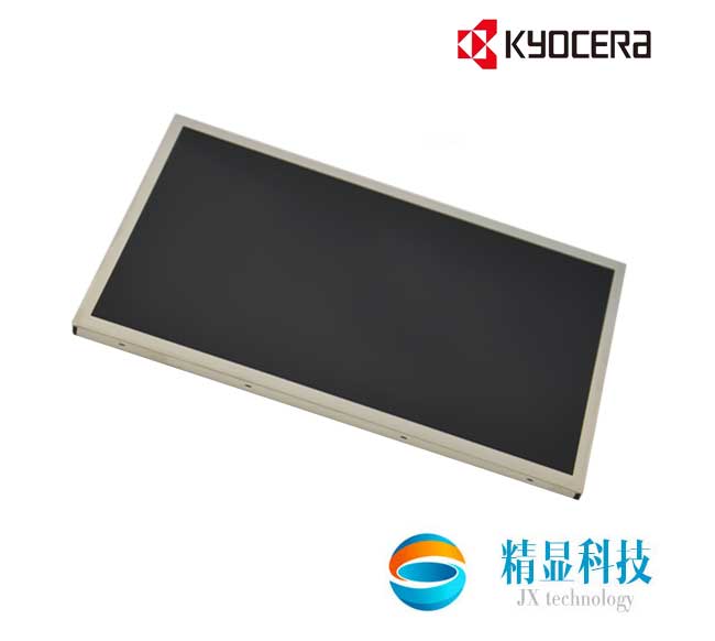

京瓷TCG121WXLRFVNN-AN40寬溫液晶屏 12.1寸超高亮度戶外液晶屏
  • 品牌:京瓷 (Kyocera)
  • 尺寸:12.1寸
  • 型號:TCG121WXLRFVNN-AN40
  • 分辨率:1280(RGB)×800 (WXGA) 124PPI
  • 咨詢熱線:15382323032
  • 產品詳情
  • 聯系我們
TCG121WXLRFVNN-AN40是京瓷顯示器株式會社 (京瓷,Kyocera) 推出的一款采用a-Si TFT-LCD技術的12.1吋液晶模組產品,它裝配有WLED背光,含LED驅動器背光驅動,無觸摸。關于它的具體參數信息,整理如下表格,僅供參考。
京瓷TCG121WXLRFVNN-AN40寬溫液晶屏 12.1寸超高亮度戶外液晶屏  應用詳情
基本信息 面板品牌 京瓷 (Kyocera) 面板型號 TCG121WXLRFVNN-AN40
面板尺寸 12.1英寸 面板應用 工業
面板類型
a-Si TFT-LCD , 液晶模組
工作環境 工作溫度 -30 ~ 80 °C 耐振動性 -
存儲溫度 -30 ~ 80 °C RoHS狀態 RoHS Compliance
典型特征 寬溫、超高亮度、白光LED背光、壽命大于5萬小時、含LED驅動器、180度翻轉顯示、表面霧面
京瓷TCG121WXLRFVNN-AN40寬溫液晶屏 12.1寸超高亮度戶外液晶屏 結構詳情
像素特征  像素數量 1280(RGB)×800, WXGA 點間距 0.068×0.204 mm
像素布局 RGB垂直條狀 像素間距 0.204×0.204 mm  [124PPI]
結構尺寸 顯示區域 261.12(W)×163.2(H) mm 可視區域 264.12(W)×166.2(H) mm
外觀尺寸 283(W)×185.1(H) mm 外觀厚度 10.5±0.5 mm
外觀特征 外觀形狀 平面矩形 風景肖像 風景模式
寬高比 16:10
安裝孔位  Side mounting holes (4-M3) on left, right bezel
其它特征 重量 600g 表面處理 霧面
京瓷TCG121WXLRFVNN-AN40寬溫液晶屏 12.1寸超高亮度戶外液晶屏 光學詳情
基本信息 面板亮度 1500 (Typ.) 對比度 750 : 1 (Typ.) (透射)
可視角度 85/85/85/85 (Typ.)(CR≥10) 光學模式 AWV,常黑顯示,透射式
最佳角度 全視角 反應時間 18/12 (Typ.)(Tr/Td) (ms)
色彩性能
白色色度
Wx:0.305; Wy:0.325 顏色數量 16.7M (8-bit)
色溫 6974K
1931色域 NTSC比值  51% sRGB覆蓋率 71%
Adobe RGB覆蓋率 53%
DCI-P3覆蓋率
53%
Rec.2020覆蓋率 38% 色域說明 sRGB (Rec.709, BT.709), Rec.2020 (BT.2020)
顯示性能  陽光下可視性
京瓷TCG121WXLRFVNN-AN40寬溫液晶屏 12.1寸超高亮度戶外液晶屏 電子詳情
工作頻率  60Hz
翻轉掃描 翻轉 (180°)
京瓷TCG121WXLRFVNN-AN40寬溫液晶屏 12.1寸超高亮度戶外液晶屏 發光詳情
背光特征 燈管類型 WLED 燈管形狀 -
燈管壽命 50K (Typ.) 小時 數量 -
接口特征 類型  端子 背光驅動 含LED驅動器
驅動電氣 電壓輸入 0.95/1.24A (Typ./Max.) 輸入電壓 12.0±1.2V
京瓷TCG121WXLRFVNN-AN40寬溫液晶屏 12.1寸超高亮度戶外液晶屏 信號詳情
信號系統
信號電氣 電壓輸入  3.3V (Typ.) 電流輸入 410/500mA (Typ./Max.)
信號接口 LVDS
接口特征  類型 端子
位置
背面
端子詳情
品牌
型號
腳間距 腳數
I-PEX 20186-020E-11F 1.25 mm 20 pins
作為一款AWV,常黑顯示,透射式液晶模組產品,TCG121WXLRFVNN-AN40可以提供1500 cd/m²的顯示亮度 750:1的透射對比度,以及85/85/85/85 (Typ.)(CR≥10)(L/R/U/D)的可視角度,最佳觀看角度為全視角,它的響應時間為18/12 (Typ.)(Tr/Td) ms。
由于每個像素點采用了8-bit灰階信號,此產品可以顯示16.7M顏色,其顯示的色彩飽和度也達到了50% (NTSC)。背光方面此產品采用了WLED發光的側入式光源,光源的使用壽命為50K小時,含LED驅動器。TCG121WXLRFVNN-AN40采用了LVDS信號接口,總共20 pins,采用端子連接,驅屏電壓為3.3V (Typ.)。它的典型垂直刷新率Fv為60Hz。
它的工作溫度為 -30 ~ 80°C,存儲溫度為 -30 ~ 80°C?;谒鼘挏?,超高亮度,白光LED背光,壽命大于5萬小時,含LED驅動器,180度翻轉顯示,表面霧面等特征,此型號推薦使用于工業等產品。
如果開發新產品想采用TCG121WXLRFVNN-AN40液晶模組,可聯系京瓷液晶屏一級代理商,杭州精顯科技有限公司,價好質優,歡迎咨詢。
