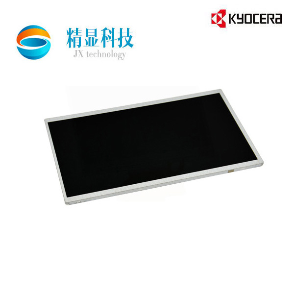

京瓷15.6寸tft寬溫液晶模組MCG156FDLAAQGA-A**06基本參數資料
品牌 京瓷(KYOCERA) 面板型號 MCG156FDLAAQGA-A**06
工作溫度 -30~85°C 存儲溫度 -40~90°C
京瓷15.6寸tft寬溫液晶模組MCG156FDLAAQGA-A**06結構參數資料
液晶屏尺寸 15.6英寸 點分辨率 1920(RGB)×1080,FHD
像素密度 141PPI 像素排列 RGB垂直條狀
液晶屏重量 1.05/1.09Kgs(Typ./Max.) 表面處理 Hard coating(6H
顯示區域 344.16(W)×193.59(H) mm 可視區域 347.06(W)×196.49(H) mm
外觀尺寸 363.8(W)×215.9(H) mm 外觀厚度 11.8 mm(Typ.)
京瓷15.6寸tft寬溫液晶模組MCG156FDLAAQGA-A**06光學參數資料
顯示模式 AWV,常黑顯示,透射式 顯示亮度 450 cd/m2 (Typ.)
顯示顏色 16.2M(8-bit) 白色色度 x:0.319, y:0.329  色溫6172K
響應時間 13/12(Typ.)(Tr+Td)ms 對比度 800:1(Typ.)(透射)
京瓷15.6寸tft寬溫液晶模組MCG156FDLAAQGA-A**06信號參數資料
信號大類 LVDS 信號小類 LVDS(2 ch,8-bit)
面板電壓 3.3V (Typ.) 接口類型 LVDS (2 ch, 8-bit) , 端子 , 40 pins
輸入電壓 12/18V(Typ./Max.) 輸入電流 0.8/1.0/1.2A(Min./Typ./Max.)
接口腳數 40 pins 光源類型 WLED
京瓷15.6英寸MCG156FDLAAQGA-A**06液晶屏特點:觸摸屏,寬溫,白光LED背光,壽命大于5萬小時,含LED驅動器,端子正裝;工作溫度為 -30 ~ 85°C,存儲溫度為 -40 ~ 90°C,耐振動性為1.5G (14.7 m/s²)。此型號適合應用于工業。
