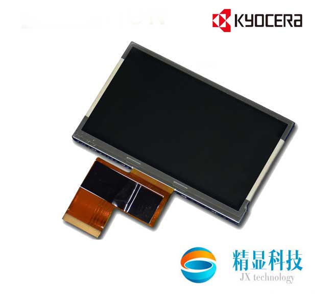

TCG035QVLPAAFA-AA00是京瓷 (Kyocera)推出的一款3.5英寸a-Si TFT-LCD液晶模組產品,它裝配有WLED背光,無背光驅動,4線電阻觸摸屏。此產品工作溫度為 -20 ~ 70°C,存儲溫度為 -30 ~ 80°C。他的具體參數規格見如下表格。

它的典型特征總結為:
帶觸摸屏,白光LED背光,壽命大于5萬小時。基于它的特征推薦此型號應用于工業。
作為一款TN,常白顯示,透射式液晶模組產品,TCG035QVLPAAFA-AA00可以提供320 cd/m²的顯示亮度 1000:1的透射對比度,以及80/80/80/80 (Typ.)(CR≥10)(左/右/上/下)的可視角度,它的響應時間為8/22 (Typ.)(Tr/Td) ms。由于每個像素點采用了6-bit + FRC灰階信號,此產品可以顯示16.2M顏色,其顯示的色彩飽和度也達到了50% (NTSC)。背光方面此產品采用了2 strings WLED發光的側入式光源,光源的使用壽命為60K小時,不含背光驅動。
TCG035QVLPAAFA-AA00采用了Parallel RGB (1 ch, 8-bit) + SPI信號接口,總共50 pins,采用FPC連接,驅屏電壓為3.3V (Typ.)。它的典型垂直刷新率Fv為60Hz。
