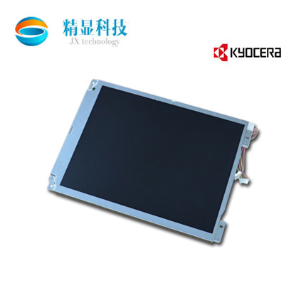

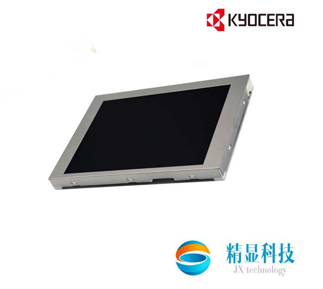

京瓷TCG057QVLBA-G20白光LED背光是一款采用a-Si TFT-LCD技術的5.7吋液晶模組產品,它裝配有WLED背光,含LED驅動器背光驅動,無觸摸,關于這款液晶屏的具體參數,我們整理如下表格,僅供參考。
