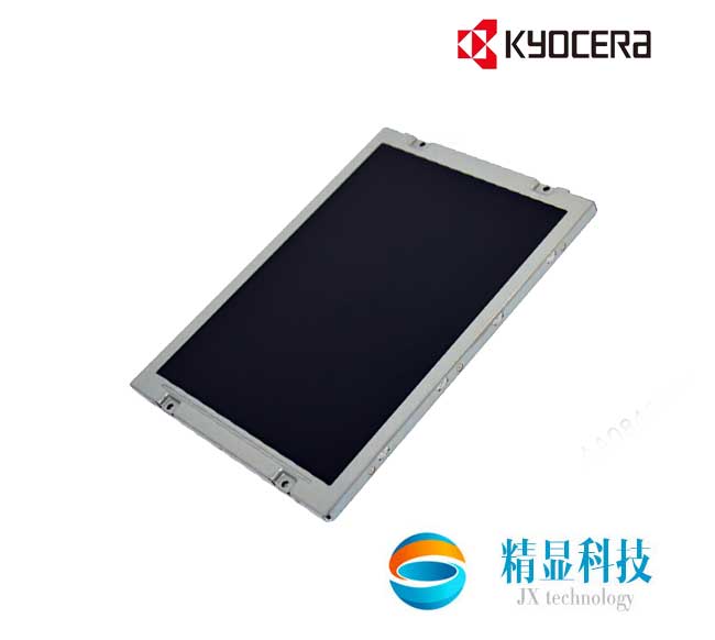

京瓷TCG070WVLPAANN-AN50-S高亮度屏 7寸陽光下可視液晶屏
- 品牌:京瓷 (Kyocera)
- 尺寸:7.0寸
- 型號:TCG070WVLPAANN-AN50-S
- 分辨率:800(RGB)×480, WVGA, 133PPI
- 咨詢熱線:15382323032
產(chǎn)品詳情
TCG070WVLPAANN-AN50-S是京瓷 (Kyocera) 推出的一款采用a-Si TFT-LCD技術(shù)的7.0英寸液晶模組產(chǎn)品,它裝配有WLED背光,無背光驅(qū)動,無觸摸。具體的參數(shù)信息,參考下面表格。
