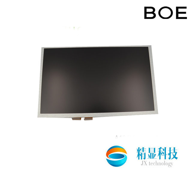

GV101WXM-NN0-3GP0是京東方 (BOE)推出的一款10.1英寸a-Si TFT-LCD液晶模組產(chǎn)品,它裝配有WLED背光,無背光驅(qū)動,無觸摸。
京東方液晶模組GV101WXM-NN0-3GP0 應用詳情
基本信息 面板品牌 京東方(BOE) 面板型號
GV101WXM-NN0-3GP0
面板尺寸 10.1寸 面板應用 工業(yè)
面板類型
a-Si TFT-LCD , 液晶模組
存儲溫度 -30 ~ 80 °C
應用環(huán)境  工作溫度 -20 ~ 70 °C 耐振動性 -
典型特征  白光LED背光、端子倒裝
京東方液晶模組GV101WXM-NN0-3GP0 結(jié)構(gòu)詳情
像素特征  解析度 1280(RGB)×800, WXGA 點間距
0.0565×0.1695 (H×V)
像素排列 RGB垂直條狀 像素間距 0.1695×0.1695 (H×V)  [149PPI]
結(jié)構(gòu)尺寸 顯示區(qū)域 216.96(H) × 135.6(V) 開口區(qū)域 -
外觀尺寸
229.45(H) × 149.22(V)
外觀厚度 2.62/3.42 (Typ./Max.)
外觀特征 外觀形狀 平面矩形 風景肖像
風景模式
寬高比 16:10 (H:V)
安裝孔位  Without
其它特征 重量 - 表面處理 Hard coating
京東方液晶模組GV101WXM-NN0-3GP0 光學詳情
基本信息 顯示亮度 330 cd/m² (Typ.) 對比度 1000:1 (Typ.) (透射)
可視角度 80/80/80/80 (Typ.)(CR≥10)   顯示模式
ADS,常黑顯示,透射式
最佳角度
全視角
響應時間 35 (Typ.)(Tr+Td)
色彩性能
白色色度
- 支持顏色 16.7M (6-bit + Hi-FRC)
京東方液晶模組GV101WXM-NN0-3GP0 電子詳情
工作頻率  60HZ
翻轉(zhuǎn)掃描 NO
京東方液晶模組GV101WXM-NN0-3GP0 光源詳情
背光特征 光源類型
WLED
位置
側(cè)入式光源
燈管壽命 - 數(shù)量 3S13P
燈管電氣  電壓供應
10.2V (Max.)
電流供應
260mA (Typ.)
接口特征 類型  包含在屏信號接口中 - -
光源驅(qū)動
京東方液晶模組GV101WXM-NN0-3GP0 信號詳情
信號類型
LVDS (1 ch, 8-bit)
信號電氣 電壓供應 3.3V (Typ.) 電流供應 182/243mA (Typ./Max.)
功耗 0.6/0.8W (Typ./Max.) - -
接口特征  類型 端子
位置
背面
端子詳情
品牌
型號
腳間距 腳數(shù)
數(shù)量
信盛精工 MSAK24025P40G 0.5 mm 40 pins 1 pcs
此產(chǎn)品工作溫度為 -20 ~ 70°C,存儲溫度為 -30 ~ 80°C。它的典型特征總結(jié)為: 白光LED背光,端子倒裝。基于它的特征推薦此型號應用于工業(yè)。
作為一款ADS,常黑顯示,透射式液晶模組產(chǎn)品,GV101WXM-NN0-3GP0可以提供330 cd/m²的顯示亮度 1000:1的透射對比度,以及80/80/80/80 (Typ.)(CR≥10)(左/右/上/下)的可視角度,最佳觀看角度為全視角,它的響應時間為35 (Typ.)(Tr+Td) ms。
由于每個像素點采用了6-bit + Hi-FRC灰階信號,此產(chǎn)品可以顯示16.7M顏色,其顯示的色彩飽和度也達到了50% (NTSC)。背光方面此產(chǎn)品采用了3S13P WLED發(fā)光的側(cè)入式光源,不含背光驅(qū)動。
GV101WXM-NN0-3GP0采用了LVDS (1 ch, 8-bit)信號接口,總共40 pins,采用端子連接,驅(qū)屏電壓為3.3V (Typ.)。它的典型垂直刷新率Fv為60Hz。
如果想了解更多的關(guān)于京東方GV101WXM-NN0-3GP0的參數(shù)規(guī)格關(guān)注杭州精顯科技,公司同時代理銷售京東方液晶屏,更多詳情聯(lián)系官方工作人員。
