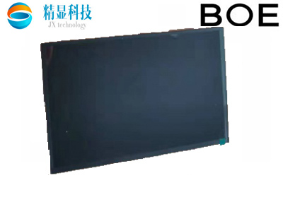

EV101WUM-N20是一款京東方1920*1200分辨率的工業(yè)屏-高
- 品牌:京東方(BOE)
- 尺寸:10.1寸
- 型號(hào):EV101WUM-N20
- 分辨率:1920*1200
- 咨詢熱線:15382323032
產(chǎn)品詳情
一:京東方10.1寸高分LVDS接口液晶屏EV101WUM-N20基本信息
| 面板品牌 | 京東方(BOE) |
| 面板型號(hào) | EV101WUM-N20 |
| 面板類型 | a-Si TFT-LCD,液晶模組 |
| 工作溫度 | -20~70°C |
| 存儲(chǔ)溫度 | -25~80°C |
| 產(chǎn)品應(yīng)用 | 醫(yī)療影像 |
| 當(dāng)前生產(chǎn)狀態(tài) | 量產(chǎn)中 |
二:京東方10.1寸高分LVDS接口液晶屏EV101WUM-N20結(jié)構(gòu)特征
| 液晶屏尺寸 | 10.1英寸 |
| 點(diǎn)分辨率 | 1920(RGB)×1200,WUXGA |
| 像素排列 | RGB垂直條狀 |
| 寬高比 | 16:10 (寬:高) |
| 點(diǎn)間距 | 0.03764×0.11292 mm (H×V) |
| 像素間距 | 0.11292×0.11292 mm (H×V) |
| 外觀尺寸 | 229.45×149.22 mm (H×V) |
| 顯示尺寸 | 216.806×135.504 mm (H×V) |
| 開口區(qū)域 | - |
| 風(fēng)景肖像 | 風(fēng)景模式 |
| 表面處理 | - |
| 重量 | 660g(Typ.) |
| 觸摸面板 | 可配電容、電阻觸摸屏 |
三:京東方10.1寸高分LVDS接口液晶屏EV101WUM-N20光學(xué)特征
| 顯示模式 | ADS,常黑顯示,透射式 |
| 液晶屏亮度 | 600 cd/m2 (Typ.) |
| 對(duì)比度 | 900:1 (Typ.)(透射) |
| 顯示顏色 | 16.7M(8-bit) |
| 響應(yīng)時(shí)間 | 30(Typ.)(Tr + Td) |
| 可視角度 | 80/80/80/80 (Typ.)(CR≥10) |
| 白色坐標(biāo) | - |
四、京東方10.1寸高分LVDS接口液晶屏EV101WUM-N20發(fā)光系統(tǒng)
| 燈管位置 | 側(cè)入式光源 |
| 光源類型 | WLED |
| 光源壽命 | - |
| 接口類型 | 包含在屏信號(hào)接口中 |
| 接口電壓 | 17 / 21 / 23 V(Min./Typ./Max.) |
五、京東方10.1寸高分LVDS接口液晶屏EV101WUM-N20信號(hào)接口
| 信號(hào)大類 | LVDS |
| 信號(hào)小類 | LVDS(1 ch,8-bit) |
| 面板電壓 | 3.3V(Typ.) |
| 面板電流 | 200/700 mA(Typ./Max.) |
| 接口腳數(shù) | 45pins |
