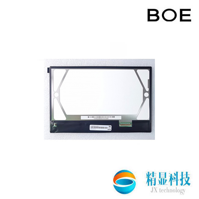

tft型車載儀表盤液晶屏京東方10.1寸GV101WXM-N85
  • 品牌:京東方(BOE)
  • 尺寸:10.1英寸
  • 型號:GV101WXM-N85
  • 分辨率:1280(RGB)×800WXGA
  • 咨詢熱線:15382323032
  • 產品詳情
  • 聯系我們
tft型車載儀表盤液晶屏京東方10.1寸GV101WXM-N85 基本參數資料
品牌 京東方(BOE) 面板型號 GV101WXM-N85
工作溫度 -20 ~ 70 °C 存儲溫度 -20 ~ 70 °C
tft型車載儀表盤液晶屏京東方10.1寸GV101WXM-N85 結構參數資料
液晶屏尺寸 10.1英寸 點分辨率 1280(RGB)×800,WXGA
像素密度 149PPI 像素排列 RGB垂直條狀
液晶屏重量 250g(Max.) 表面處理 霧面(Haze 25%)
顯示區域 216.96(W)×135.6(H) mm 可視區域 -
外觀尺寸 300.26(W)×187.75(H) mm 外觀厚度 2.6/4.9 mm(Typ./Max.)
tft型車載儀表盤液晶屏京東方10.1寸GV101WXM-N85 光學參數資料
顯示模式 ADS,常黑顯示,透射式 顯示亮度 430 cd/m2 (Typ.)
顯示顏色 16.7M(6-bit + Hi-FRC) 白色色度 x:0.313;y:0.329
響應時間 30(Typ.)(Tr + Td)ms 對比度 800:1 (Typ.) (透射)
tft型車載儀表盤液晶屏京東方10.1寸GV101WXM-N85 信號參數資料
信號大類 LVDS 信號小類 LVDS(1ch,8-bit),eDP1.2,HBR1(2.7G/lane)
面板電壓 3.3V (Typ.) 接口類型 端子
輸入電壓 12±1.0 V 輸入電流 272/303mA(Typ./Max.)
接口腳數 40 pins 光源類型 WLED
