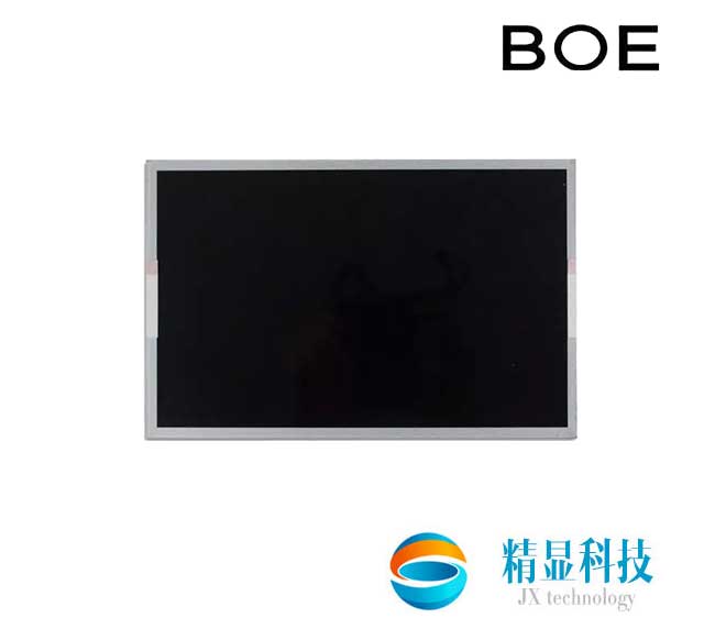

EV121WXM-N80 京東方12.1寸 常黑顯示 分辨率1280*800 全視角
  • 品牌:京東方
  • 尺寸:12.1寸
  • 型號:EV121WXM-N80
  • 分辨率:1280*800
  • 咨詢熱線:15382323032
  • 產品詳情
  • 聯(lián)系我們
一、京東方液晶模組EV121WXM-N80應用特征
基本信息 :
制造商 京東方 (BOE) 面板型號 EV121WXM-N80
面板尺寸 12.1英寸 面板應用 工業(yè)
面板類型 a-Si TFT-LCD, 液晶模組
工作環(huán)境 : 工作溫度 - 存儲溫度 -
RoHS狀態(tài) RoHS 耐振動性 -
生產情況 : 量產中
二、京東方液晶模組EV121WXM-N80結構詳情
像素特征 : 像素數(shù)量 1280(RGB)×800, WXGA 點間距 0.0684×0.2052 mm (H×V)
像素布局 RGB垂直條狀 像素間距 0.2052×0.2052 mm (H×V)  [123PPI]
結構尺寸 : 顯示區(qū)域 262.565×164.16 mm (H×V) 可視區(qū)域 -
外觀尺寸 - 外觀厚度 -
外觀特征 : 外觀形狀 平面矩形 風景肖像 風景模式
寬高比 16:10 (H:V)
其它特征 : 重量 - 表面處理 -
三、京東方液晶模組EV121WXM-N80光學詳情
基本信息 :
面板亮度 - 對比度 1000:1(Typ.)(透射)
可視角度 85/85/85/85 (Typ.)(CR≥10) 光學模式 ADS,常黑顯示,透射式
推薦視角 全視角 反應時間 -
色彩性能 : 白色色度 - 顯示顏色 16.7M (8-bit)
色溫 - 亮度均勻性 -
四、京東方液晶模組EV121WXM-N80電子詳情
工作頻率 : 60Hz
翻轉掃描 : No
功率總耗 : -
五、京東方液晶模組EV121WXM-N80背光詳情
背光特征 : 燈管類型 WLED 燈管壽命 -
數(shù)量 - 位置 側入式光源
WLED驅動電氣 : 電壓輸入 - 電流輸入 448/1500mA (Typ./Max.)
功率消耗 -
接口特征 : 類型 包含在屏信號接口中 燈管驅動 -
六、京東方液晶模組EV121WXM-N80信號詳情
信號系統(tǒng) : -
信號電氣: 電壓輸入 - 電流輸入 -
功率消耗 -
接口特征 : 類型 -
端子詳情 : 品牌 型號 腳間距 腳數(shù) 數(shù)量 接口定義
