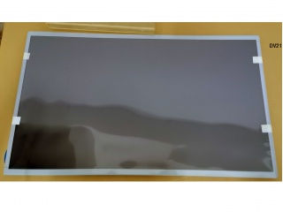

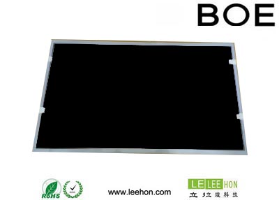

QV215FHM-N10 京東方21.5寸液晶屏 高對(duì)比度全視角ADS常黑顯示 工作溫度可達(dá)50000小時(shí)
- 品牌:京東方 (BOE)
- 尺寸:21.5寸
- 型號(hào):QV215FHM-N10(無貨,兼容型號(hào)咨詢客服)
- 分辨率:1920*1080
- 咨詢熱線:15382323032
