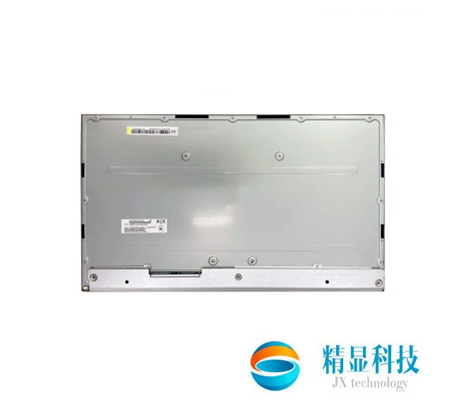

一、京東方液晶模組MV238FHM-K11應用特征
基本信息 :
制造商 京東方 (BOE) 面板型號 MV238FHM-K11
面板尺寸 23.8英寸 面板應用 工業(yè)
面板類型 a-Si TFT-LCD, 液晶模組
工作環(huán)境 : 工作溫度 -20 ~ 70 °C 存儲溫度 -30 ~ 80 °C
RoHS狀態(tài) RoHS 耐振動性 -
生產(chǎn)情況 : 量產(chǎn)中
二、京東方液晶模組MV238FHM-K11結構詳情
像素特征 : 像素數(shù)量 1920(RGB)×1080, FHD 點間距 0.0915×0.2745 mm
像素布局 RGB垂直條狀 像素間距 0.2745×0.2745 mm  [92PPI]
結構尺寸 : 顯示區(qū)域 527.04×296.46 mm 可視區(qū)域 -
外觀尺寸 535.12×313.12 mm 外觀厚度 6.75/11.65 (Typ./Max.) mm
外觀特征 : 外觀形狀 平面矩形, 3邊無邊框 風景肖像 風景模式
寬高比 16:9(H:V)
其它特征 : 重量 2.20Kgs (Typ.) 表面處理 霧面 (Haze 25%),Hard coating (3H)
三、京東方液晶模組MV238FHM-K11光學詳情
基本信息 :
面板亮度 300 cd/m² (Typ.) 對比度 1000:1(Typ.)(透射)
可視角度 89/89/89/89 (Typ.)(CR≥10) 光學模式 ADS,常黑顯示,透射式
推薦視角 全視角 反應時間 14 (Typ.)(G to G) (ms)
色彩性能 : 白色色度 Wx:0.313; Wy:0.329 顯示顏色 16.7M (6-bit + Hi-FRC)
色溫 6485K 亮度均勻性 1.33 (Max.)(9 points)
四、京東方液晶模組MV238FHM-K11電子詳情
工作頻率 : 60Hz
翻轉掃描 : No
功率總耗 : 14.15/15.76W (Typ./Max.)
五、京東方液晶模組MV238FHM-K11背光詳情
背光特征 : 燈管類型 WLED 燈管壽命 50K (Min.) 小時
數(shù)量 12S4P 位置 側入式光源(底部)
WLED驅動電氣 : 電壓輸入 56/58V (Typ./Max.) 電流輸入 52/55mA (Typ./Max.)
功率消耗 11.65/12.76W (Typ./Max.)
接口特征 : 類型 端子 燈管驅動 -
六、京東方液晶模組MV238FHM-K11信號詳情
信號系統(tǒng) : LVDS (2 ch, 8-bit)
信號電氣: 電壓輸入 5.0V (Typ.) 電流輸入 500/600mA (Typ./Max.)
功率消耗 2.5/3.0W (Typ./Max.)
接口特征 : 類型 端子
端子詳情 : 品牌 型號 腳間距 腳數(shù) 數(shù)量 接口定義
宇宙 IS100-L30R-C23 1.0 mm 30 pins 1 pcs LVDS-30P2C8B-170C
七、京東方液晶模組MV238FHM-K11包裝詳情
包裝箱: 數(shù)量 重量 尺寸 (L×W×H)
1 N/A 617×306.4×405
