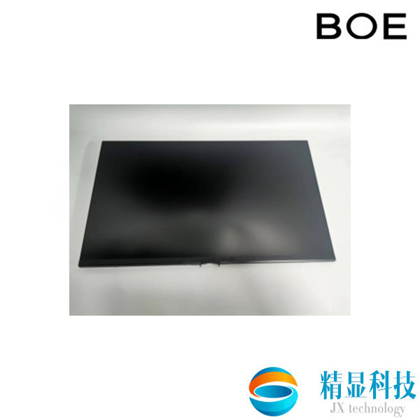

  • 尺寸:27.0寸
  • 型號:HR270WU1-200
  • 分辨率:1920(RGB)×1080 [FHD] 81PPI
  • 咨詢熱線:15382323032
  • 產品詳情
  • 聯系我們

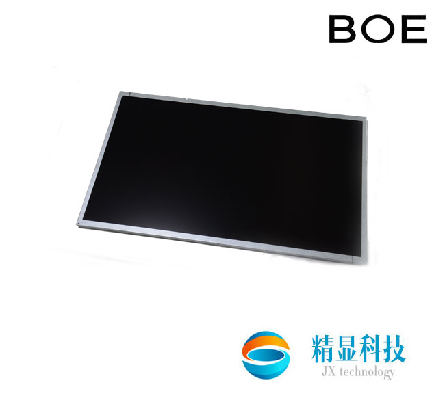

京東方 (BOE)推出的HR270WU1-200是一款27.0英寸a-Si TFT-LCD液晶模組產品,它裝配有WLED背光,無背光驅動,無觸摸。HR270WU1-200的具體規格參數見如下表格。
京東方HR270WU1-200工業液晶屏 27寸醫療液晶屏  應用詳情

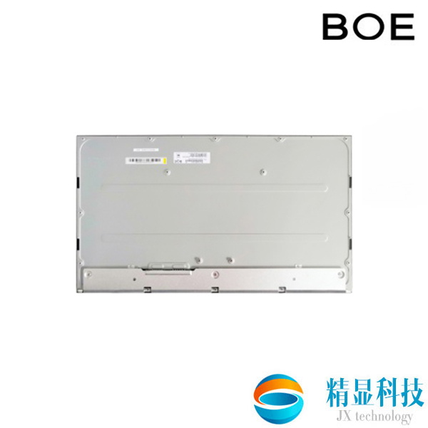

接口特征 類型  端子 位置 背面
接口詳情  品牌 型號
腳距
腳數 數量 腳定義
恩得利 3707K-Q06N-08L 1.0 mm 6 pins 2 pcs BLE-6PINS-CCAACC
