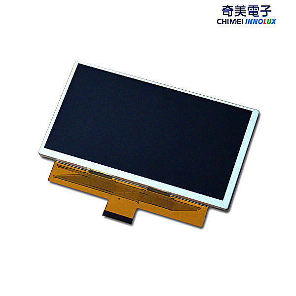

一:奇美10.1寸工業液晶屏N101L6-L0B基本信息
品  牌 奇美(CHI MEI/INNOLUX
液晶屏型號 N101L6-L0B
工作溫度 0~50°C
存儲溫度 -20~60°C
作業濕度 10-90 (%RH)
保存濕度 10-90 (%RH)
當前生產狀態 已停產(其兼容替代型號可以咨詢在線客服)
二:奇美10.1工業液晶屏N101L6-L0B結構特征
液晶屏尺寸 10.1英寸
點分辨率 1024(RGB)*600(WSVGA)
像素密度 117PPI
像素排列 RGB垂直條狀
寬高比 16:9:高)
點間距 0.0725*0.2088mm(橫*豎)
像素間距 0.2175*0. 2088(橫*豎)
面板重量 180/190g(Typ./Max.)
表面處理 霧面(Haze 0%),Hard coating(3H)
顯示區域 222.72*125.28mm(橫*豎)
可視區域 226.34*128.1mm(橫*豎)
外觀尺寸 235.0*143.0mm(橫*豎)
外觀尺寸 4.9/5.2(Typ./Max.) mm (厚度)
觸摸屏
三:奇美10.1寸工業液晶屏N101L6-L0B光學特征
顯示模式 TN,常白顯示,透射式
液晶屏亮度 200cd/m2 (Typ.)(此屏背光亮度可增加到1000nits)
對比度 500:1 (Typ.) (透射)
顯示顏色 262K (6-bit)
響應時間 37(Typ.)(Tr/Td) (ms)
可視角度 45/45/20/45(Typ.)(CR≥10) (左/右/上/下)
最佳視角 6點鐘正視
白色色度 X:0.313; Y:0.329
白場變動 1.25 (Max.)(5points)
四、奇美10.1寸工業液晶屏N101L6-L0B發光系統
燈管位置 側入式光源(底部)
光源類型 WLED
燈管數量 9S2P
燈管形狀 2串
光源壽命 15K(Min..)(小時)
單燈電壓 25.2/27.9/30.6V(Min./Typ./Max.)
單燈電流 20±1 mA
燈管總功率 0.96/1.12/1.29W (Min./Typ./Max.)
接口類型 包含在屏信號接口中
背光電路 含LED驅動器
背光電路 6.0/12/21V (Min./Typ./Max.)(輸入電壓))
五、奇美10.1寸工業液晶屏N101L6-L0B信號接口
信號大類 LVDS
信號小類 LVDS(1 ch, 6-bit)
面板電壓 3.3V (Typ.)
面板電流 160/180mA(Typ./Max.)
接口類型 端子
接口腳距 0.5mm
接口數量 1 pcs
接口腳數 40 pins
